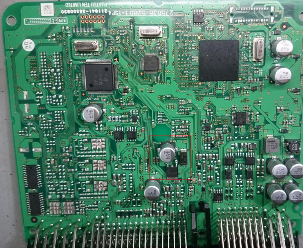

Добрый день коллеги. Toyota Rav4  2012 3ZR-FAE ECM после просадки акб и возможно после переполюсовки не выходит на связь, ни в автомобиле ни на столе.
+,-, can присутствует.
Все перемычки(0 Ом) что заметил целые.
К-таг не смог считать прошивку.
Узел защиты от переполюсовки, обведен красным, целый!
Ток потребления 0.28 А. питание на драйверах кан-шины есть, подтяжка на 2.5 есть, остальное тишина.
Генерация на кварце 1 и 3, на 2-м тишина.
ЕЕпром 93с56 целая, clk есть, DI есть, DO нет, СS нет -0 вольт и не подымается.

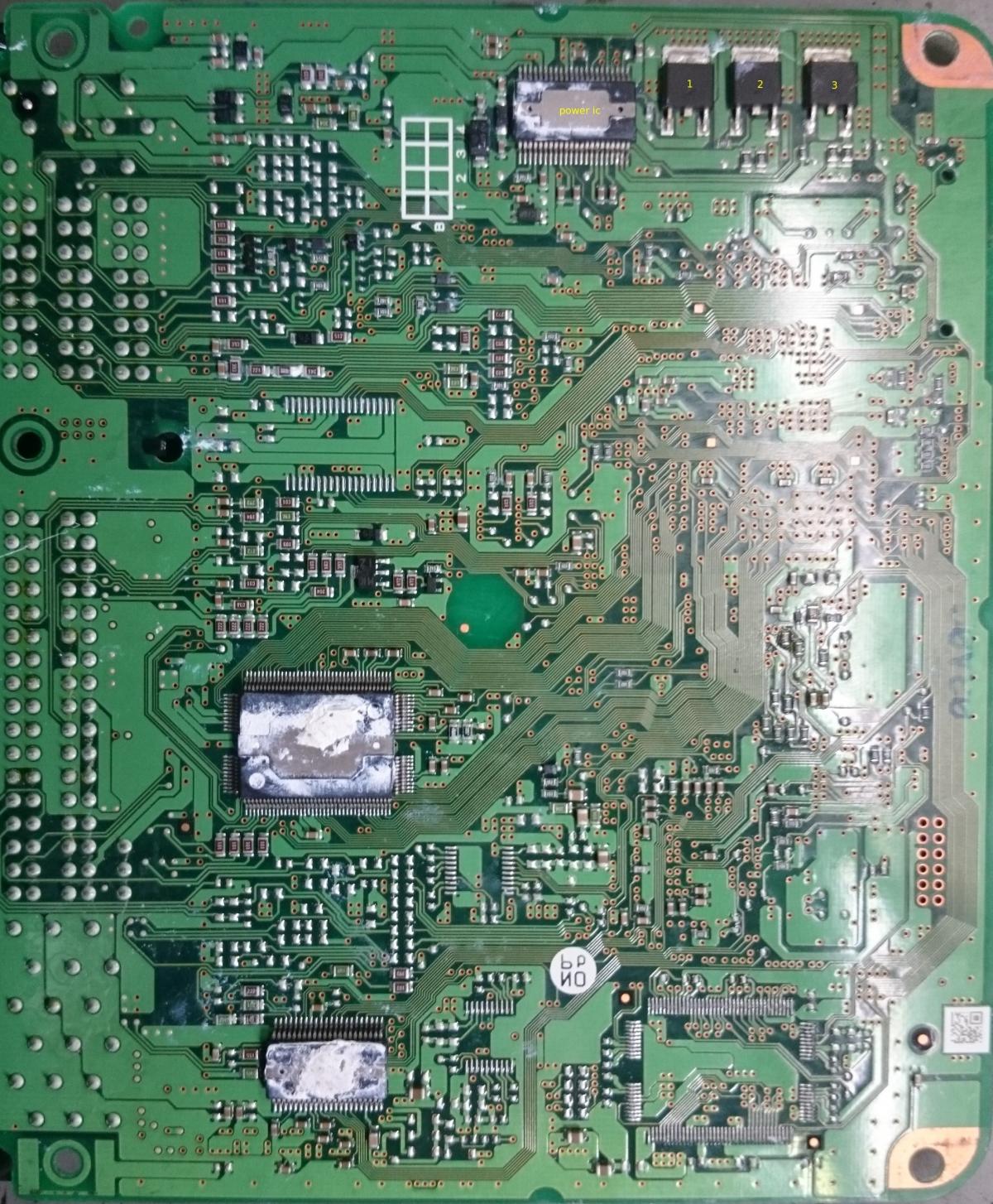

Конденсатор цифра желтая 1(верх) - транзистор pnp 3 коллектор  (низ): на массу 200 Ом,  5 В эмиттер :6 в
Конденсатор желтая 2 : 1.5 Вольта
транзиторы 1,2 коллектор :1.5 вольта эмиттеры: 6 и 12.5 вольта
Транзисторы 1,2,3 целые.
Попытка откинуть виновника 200 ом не увенчалась успехом, поднял все что нашел в том числе и микросхемы и сам power ic и ничего.
Хотелось бы узнать может у кого то есть данные о узле питания, что должно быть на указанных конденсаторах и транзисторах. Должно ли 200 ом быть, хотя они не мешают

Как то сумбурно и непонятно расписаны замеры напряжений на транзисторах 1, 2, 3...
200 ом на землю , нормально , если это питание ядра процессора. (питание на ядре у процов этой линейки обычно 1.3 ~ 1.5 в.)
Мог и не заметить , - как правило чтение еепром 93хх серии , ввиду их маленького объёма происходит очень быстро и однократно , при старте блока.
Не заметить не мог, специально пишущим смотрел что бы не пропустить.
По транзисторам да получилось не очень, надо было на картинке написать.
1. эмиттер 12.5в коллектор 1.5в
2. эмиттер 6 коллектор 1.5 в.
3. эмиттер 5 коллектор 5 в. (с коллектора 200 ом на массу в обесточенном состоянии).
Смущает , 1 транзистор - на эмиттере 12в. на коллекторе 1.5 - обычно на стабилизаторы формирующие низкие напряжения не подают высокое напряжение !
И..... 3 транзистор - напряжение на эмиттере равно напряжению на коллекторе ?! То есть он полностью открыт ?
Может ты перепутал 1 и 3 транзисторы , когда на эмиттерах мерил (ну или наоборот - на коллекторах) ?
  • 2 недели спустя...
проблема была в процессоре  под 2-м кварцем.
М30260 ?
Да, был выпаян из похожего блока.
