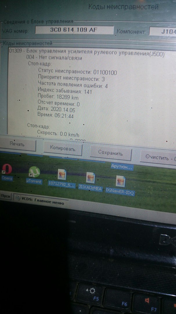

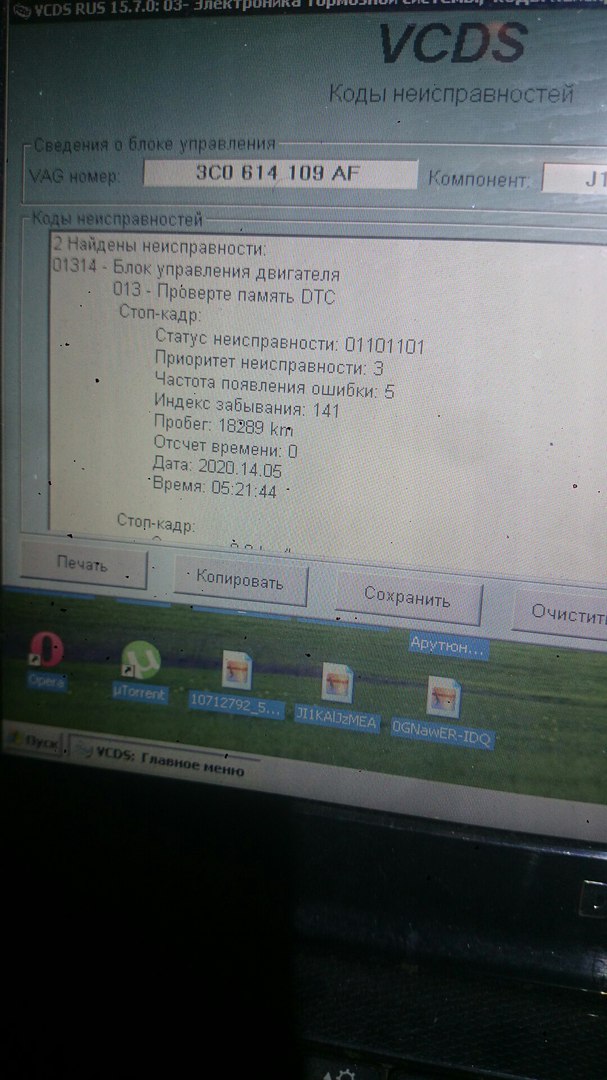

Добры день всем, не удаляется ошибка постоянно висит, предохранители все целые горит красный руль,очень интересно любой совет,заранее спасибо прощу за не грамотность ..passat cc luxuary 2010 г.

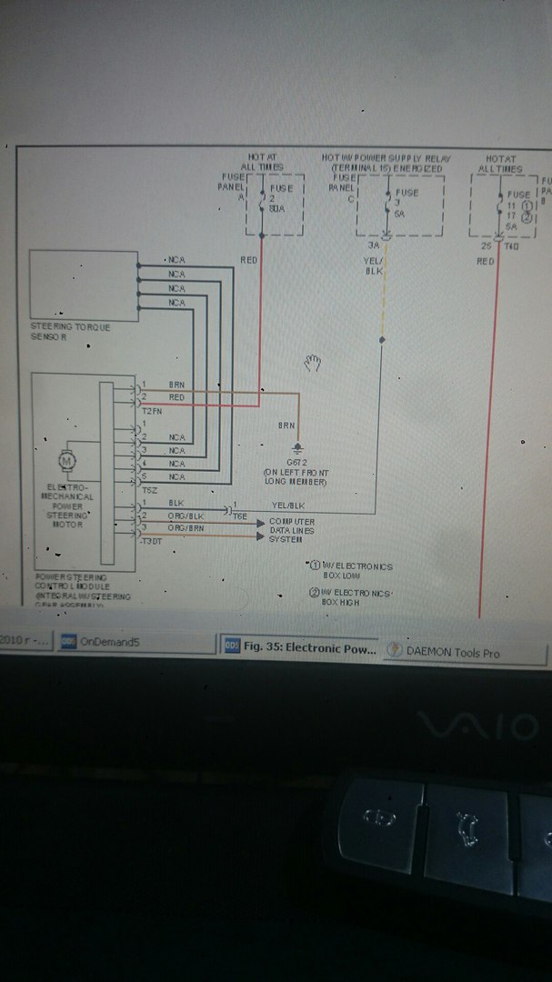

ребята посмотрите силавой минус подключили прямо + на стартеру когда кузавной ремонт сделали ,диагностика тоже не подключает него ,через абс показывает вот этот ошибки , шас блок на замену?
