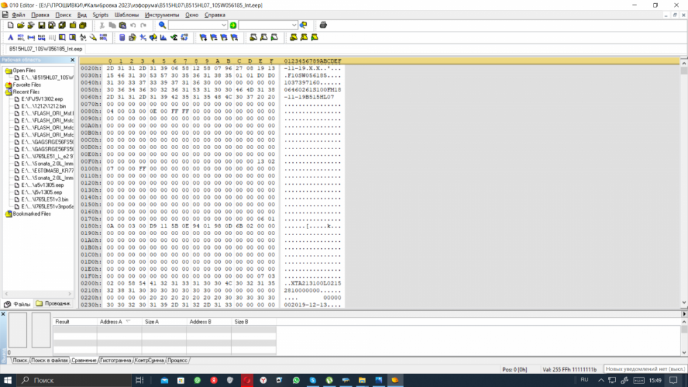

В смысле? Я читал комбиком A373DB04 без дополнительного модуля(М73А) всё считал только бин 9B009B009B00..... а епром считал корректно, от того, что считал ЭБУ не увалил.

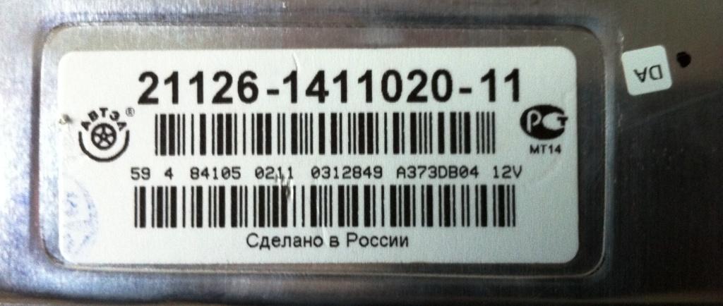

Не снимая эбу с машины не увидеть шильдики,вот теперь снимаю кажый :post-6:

ВОТ

В этом блоке датчик детонации по другому работает,т.е нужна прошивка именно на этом софте.Так что если кто считает,то отправляйте её сразу Виктору(Ледоколу) для правки.

ВОТ
Сегодня была такая машинка с таким блоком,надо было иммошник отключить.Залил епром A373DA02,машина завелась и работает адекватно.
Прошивку тюнёную зашивать пока не стал,большой риск блок привалить.
