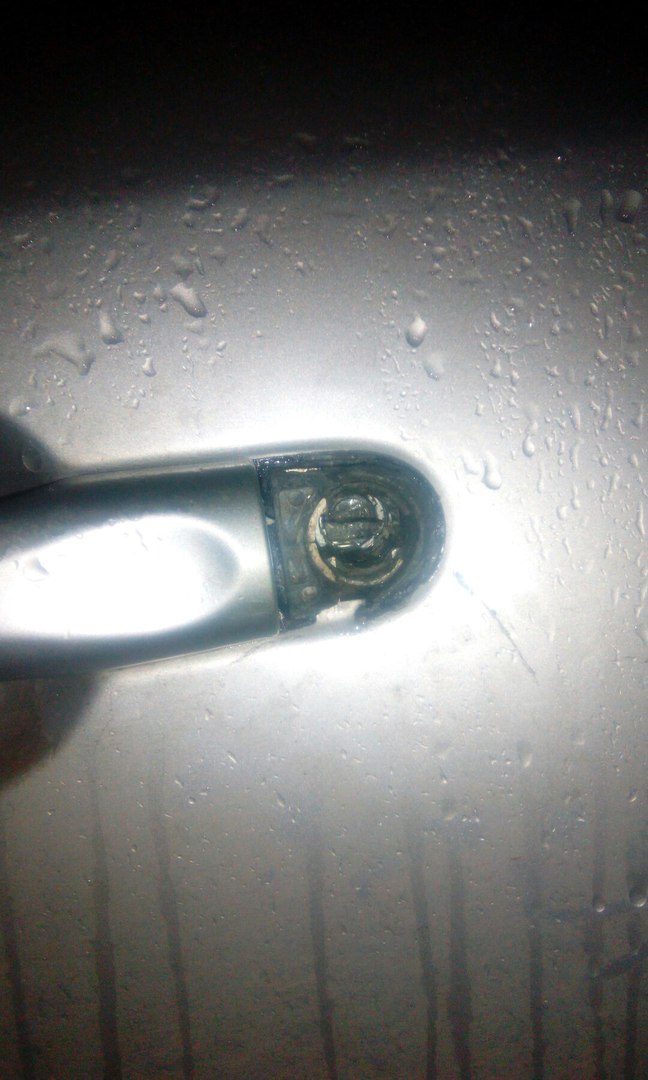

Опубликовано 18 ноября, 20178 г. comment_1092098 Не электроника конечно, но ведь те кто ключами занимаются, многие владеют и этим вопросом! Машина личная. Выяснилось, под заглушкой нет личинки. Свернута. Обнаружилось это после того, как сел АКБ. В этот раз успели открыть с карты. В другой можем не успеть... Вопрос такой-по каталогу номер личинки 806013398R. Вроде как идет с ключем. Но цена конская-в р-не 10000 рублей. Нашел номер личинки на Флюенса-806017388R Но ключ к ней идет отдельно, под номером 8056431R Ну, или в Евроавто есть личинки на Мегана. Но судя по фото они все без ключей. Реально ли проточить ключ под личинку? Ссылка на комментарий https://www.auto-bk.ru/forum/topic/83535-megan-3-%D0%B7%D0%B0%D0%BC%D0%B5%D0%BD%D0%B0-%D0%BB%D0%B8%D1%87%D0%B8%D0%BD%D0%BA%D0%B8/ Поделиться на другие сайты Поделиться Поделиться сообщением

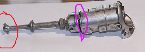

Опубликовано 18 ноября, 20178 г. comment_1092104 Боюсь, что переставить с родной уже не получится. Ее там наполовину нет. На разборке не вижу ни одного варианта с ключом! Прикладываю фото личинки, и того что на ее месте. Личинка, правда не моя-фото с интернета. В мастерскую по изготовлению ключей есть смысл обращаться с таким вопросом-изготовить ключ по личинке? Просто никогда не касался этого вопроса, и нахожусь не дома. Придется пинать жену в нужном направлении))) Ссылка на комментарий https://www.auto-bk.ru/forum/topic/83535-megan-3-%D0%B7%D0%B0%D0%BC%D0%B5%D0%BD%D0%B0-%D0%BB%D0%B8%D1%87%D0%B8%D0%BD%D0%BA%D0%B8/#findComment-1092104 Поделиться на другие сайты Поделиться Поделиться сообщением
Опубликовано 18 ноября, 20178 г. comment_1092105 Да,в мастерской должны сделать ключ по личине. Отдайте личину и свой ключ и попросите сделать личину под него. Ссылка на комментарий https://www.auto-bk.ru/forum/topic/83535-megan-3-%D0%B7%D0%B0%D0%BC%D0%B5%D0%BD%D0%B0-%D0%BB%D0%B8%D1%87%D0%B8%D0%BD%D0%BA%D0%B8/#findComment-1092105 Поделиться на другие сайты Поделиться Поделиться сообщением
Опубликовано 19 ноября, 20178 г. comment_1092137 В нормальной мастерской быстро сделают. Сам замимаюсь ремонтом замков. Сложного ничего здесь нет. Изменено 19 ноября, 20178 г. пользователем Анатолий Догадаев Ссылка на комментарий https://www.auto-bk.ru/forum/topic/83535-megan-3-%D0%B7%D0%B0%D0%BC%D0%B5%D0%BD%D0%B0-%D0%BB%D0%B8%D1%87%D0%B8%D0%BD%D0%BA%D0%B8/#findComment-1092137 Поделиться на другие сайты Поделиться Поделиться сообщением
