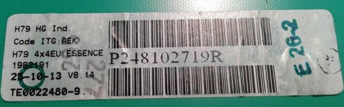

Здравствуйте! Помогите понять что за микрухи стоят в приборке Дастера,  h79 4x4 EU, V8.14?, TE004177-6? P248102719R.
Вот они: JCILOGANV814, 2238750, 1414KM204. и NCV4269A56, PCTE 10. Я так понимаю первая это что- то из неков, вторая вообще не пойму, даташита на них нет, видимо они их по своему обзывают. Также нужны дампы флэш и еепром этой приборки.

Ты бы фото платы сделал бы.

В этой 93с56. Была с данным номером в работе.
2014г. 93с56
2013
один в один, только год 14-й
