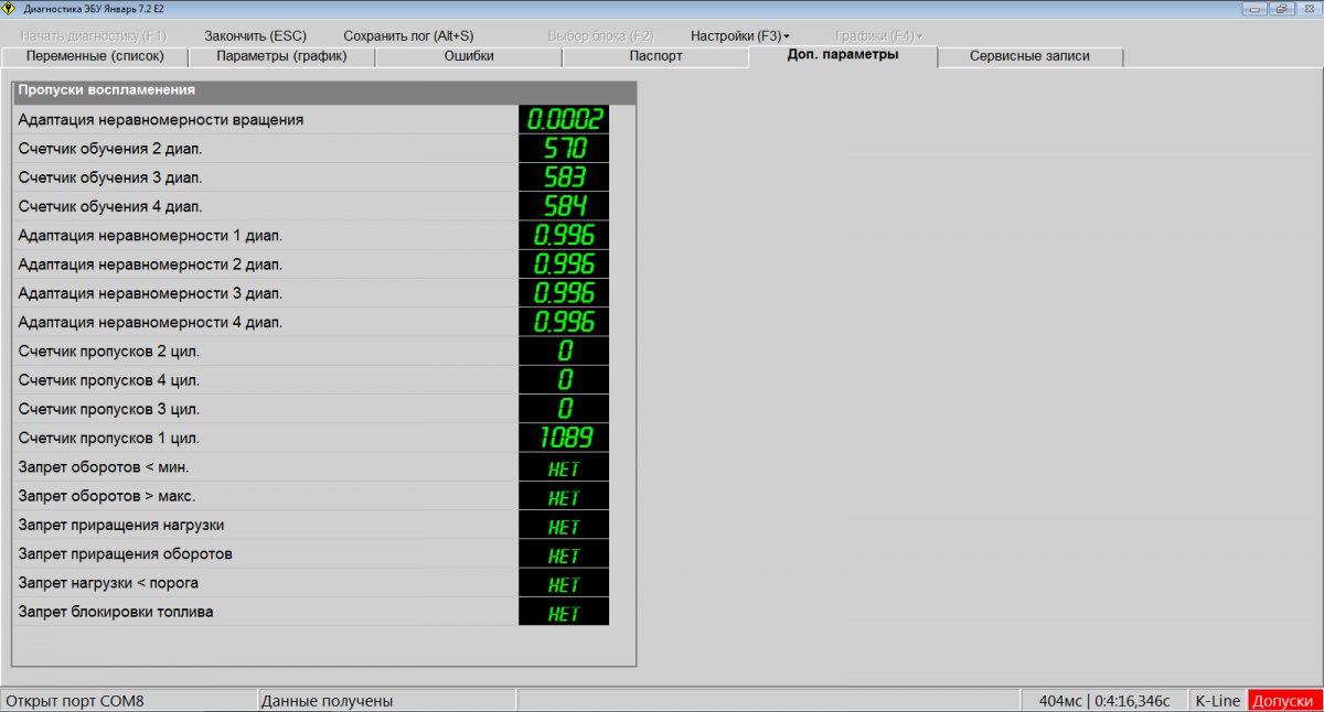

Добрый день. Машина ВАЗ 2115 1.6 8кл. контролер январь 7.2
Редко появляются пропуски воспламенения и периодически не ровно работает мотор на холостых, провалы при прогазовке.
В программе OpenDiagFree на вкладке Доп.параметры счетчик пропусков 1цилиндра и иногда 4-го отличны от нуля, вот скриншоты.
Поменял местами свечи 1-ю и 2-ю ничего не изменилось, на прошлой неделе менял свечи на А-17ДВРМ (APS) т.к. были замечены пропуски воспламенения и провалы.

Сегодня во время второй поездки опять появились пропуски воспламенения, вышли две ошибки пропуски воспламенения в 4-м цилиндре и множественные пропуски воспламенения. Первая и третья поездка без ошибок. На прогоревший клапан или поршень не похоже и на зазоры клапанов, т.к. плавающая неисправность.
Может другую б/у катушку поставить или проводку до катушки менять. Как неисправность устранить ?
