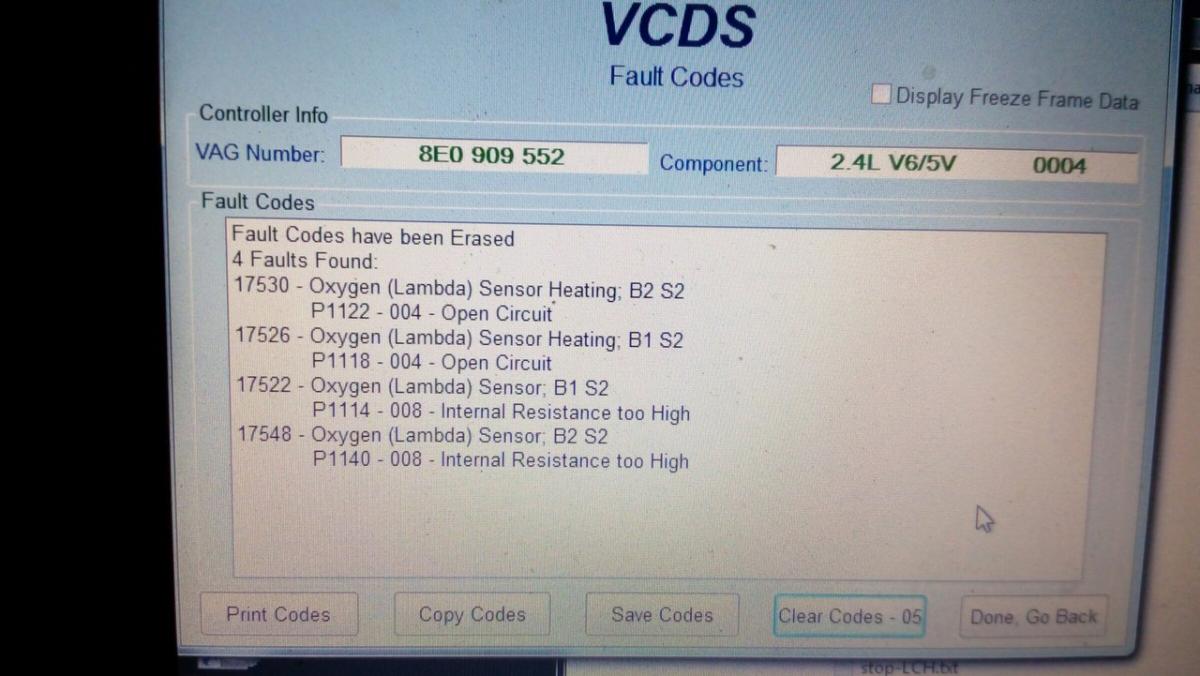

audi 2.4 BDV Euro2 не могу дать толку
audi 2.4 BDV 8E0909552 не могу найти damos, xdf на этот блок. Пробовал самостоятельно перевести на евро2.
Все равно возникают ошибки по вторым датчикам.
Оригинал и попытку прилагаю
Пробовал и вот так 8E0909552 e2.bin

Пробовал и вот так attachicon.gif8E0909552 e2.bin
Привет. Ты "промазал" по нужным ключам в этом файле.
Пробуйте.
