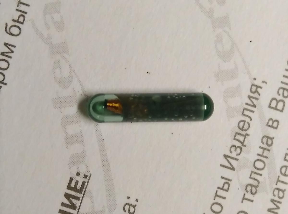

VW Passat В5 1998г не получается реализовать обход иммо.
Мужики как подключить обходчик иммо на данном авто с чипом как на фото.
Как только не подключал не видит чип.
Пробывал три марки обходчика,нет результата.

Ты этот чип прописал в иммо ?
А зачем прописывать.Два ключа и оба заводят машину,а вот когда один из ключей засовываешь в обходчик то он в нем не считывается ни при каком варианте.

Обходчик это та же антенна которая включается вместо штатной. Или вместе со штатной.
Если что то там немного не то со штаткой, то вместе с ней может и не работать.
Тогда реализовать вместо штатной, ну реле там какое если нет в обходчике.
В общем,по колхозному примотали к штатной антенне.
Даже так примотать надо только в определенном месте и что бы чип смотрел только в одну сторону.
Разворачиваешь  на 180 гр не считывает.
Байда какая то.
подключите обходчик иммо в разрыв штатной антенны.
И так пробывал.Как только не подключал,не получается и все.
Примотал к замку чип,считывает.
Авто уже укатило,Клиенту, так устроило.
Привет!  8 витков МГТФ на чип и обычное вазовское реле и вопрос решен!

на Фольксах иммо слабенькие, я наматывал 15 витков прямо на замок снаружи и затягивал черной термоусадкой - получалось аккуратно и четко работало, обходчики использовал шерхан ВР-2, sky или старлайн. приехал как-то Т-4 там антенна обходчика была наклеена снаружи прямо на кожух рулевой колонки, переделал по-своему - клиент был очень благодарен
