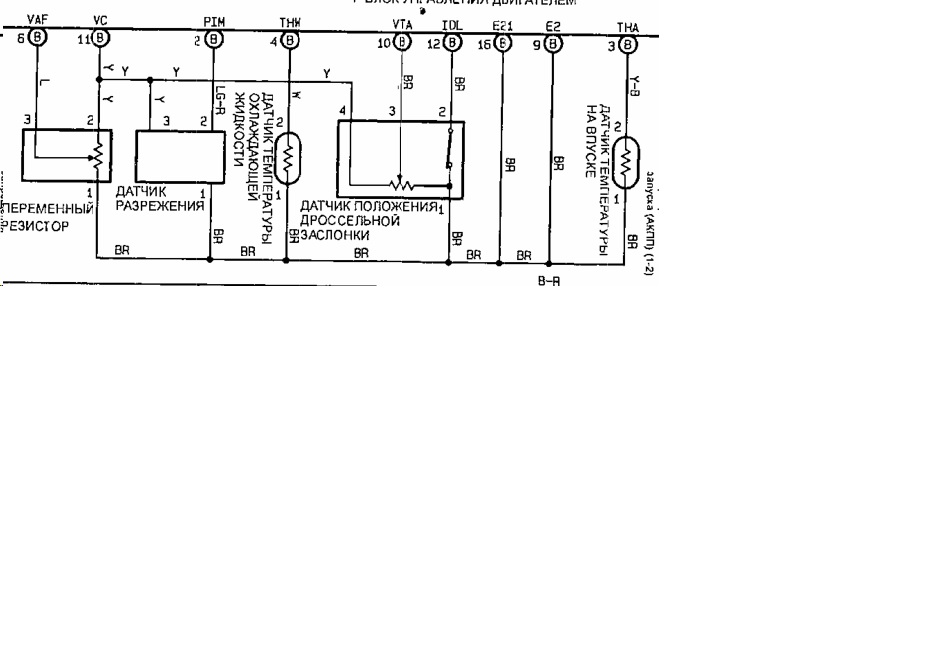

Начинай все заново, нужно понять откуда этот набор - 22,24 и 31
Все датчики 5в. Опорное 5 в приходит на них?
массы подавал напрямую, результат тот же. Притом, что еще до этого нашел, что масса которая на коллектор должна быть прикручена, не прекручена, но машина работала без нее.
5 вольт только на контакте VC

Контакты на разЪемах ЭБУ уставшие были, поэтому на разъеме есть, а в блоке нет. Пины вытаскивал и язычки поднимал. Всем небезучастным благодарен.
