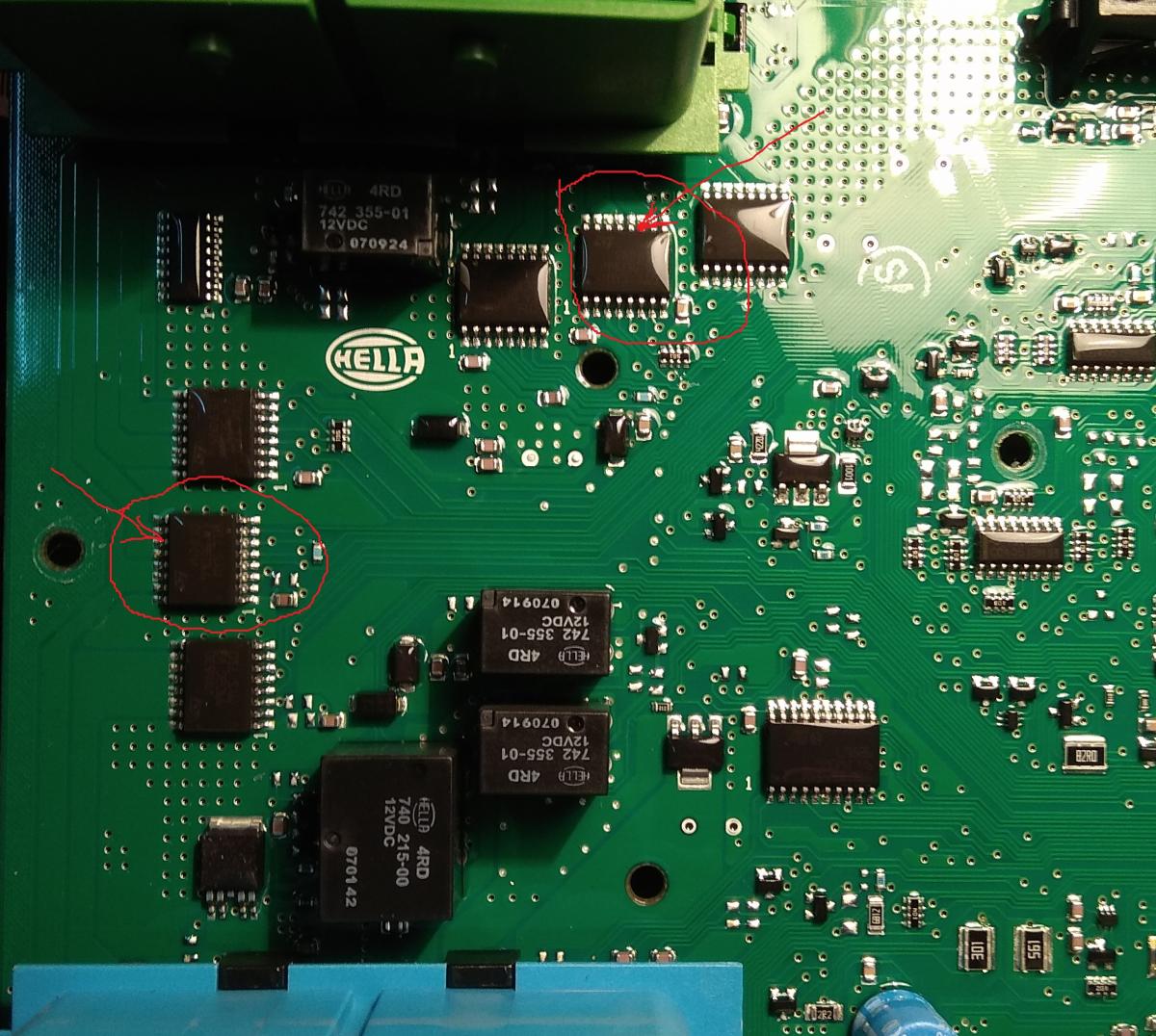

Опубликовано 16 декабря, 20178 г. Автор comment_1098022 Реле то в блоке REC есть, я и сам знаю, но не на задний ход. На всякий случай разобрал этот блок, на лампы заднего хода два выхода ,причем из двух разных микросхем VND830, и даже управление этими микросхемами с разных ножек проца. Вот и вопрос - может это включается из-за мертвого блока ABS? С машиной все нормально было, перестала заводится, в одном сервисе искали причину неделю, потом доперло что ABS просадил Can, его благополучно отрезали (Can) от ABS. Че они там за неделю наизвращались не знаю, но после них как будто и загорелся задний ход. Изменено 16 декабря, 20178 г. пользователем Ильшатыч Ссылка на комментарий https://www.auto-bk.ru/forum/topic/84034-opel-astra-h-z18xer-%D0%B0%D0%BA%D0%BF%D0%BF/#findComment-1098022 Поделиться на другие сайты Поделиться Поделиться сообщением
Опубликовано 16 декабря, 20178 г. comment_1098035 Не там АБС не причём, вторая нога это скорее контроль исправности самой лампы......, блок АБС только по КАНу общается с другими блоками……… щас то машина заводится? Изменено 16 декабря, 20178 г. пользователем dyrokol Ссылка на комментарий https://www.auto-bk.ru/forum/topic/84034-opel-astra-h-z18xer-%D0%B0%D0%BA%D0%BF%D0%BF/#findComment-1098035 Поделиться на другие сайты Поделиться Поделиться сообщением
Опубликовано 16 декабря, 20178 г. Автор comment_1098042 Машина заводится, все нормально просто нет АБС, и висят ошибки в соответствующих блоках, что нети связи с блоком АБС. Фото REC с обозначенными микрами ,откуда выходят плюсы на лампы заднего хода , на каждую лампу отдельно: В общем оставил до понедельника. Да, и конфиг смотрел в UEC вообще нет такого пункта как TCM. А в CIM и ECM в конфиге TCM присутствует. Изменено 16 декабря, 20178 г. пользователем Ильшатыч Ссылка на комментарий https://www.auto-bk.ru/forum/topic/84034-opel-astra-h-z18xer-%D0%B0%D0%BA%D0%BF%D0%BF/#findComment-1098042 Поделиться на другие сайты Поделиться Поделиться сообщением

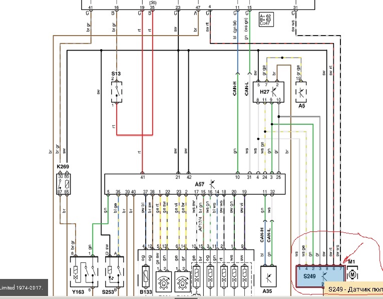

Опубликовано 18 декабря, 20178 г. Автор comment_1098336 Похоже датчик положения селектора виноват. На включение ламп заднего хода с него идет отдельный провод на UEC, при включении заднего хода с него четко масса выходит, в остальных случаях, при подаче через контрольку плюса на этот вывод, лампы заднего хода перестают гореть. Сейчас внимательно посмотрел и увидел свежие клепки на датчике положения селектора- явно разбирали его. Спасибо автодате , седьмой вывод на датчике положения селектора: Изменено 18 декабря, 20178 г. пользователем Ильшатыч Ссылка на комментарий https://www.auto-bk.ru/forum/topic/84034-opel-astra-h-z18xer-%D0%B0%D0%BA%D0%BF%D0%BF/#findComment-1098336 Поделиться на другие сайты Поделиться Поделиться сообщением

Опубликовано 18 декабря, 20178 г. Автор comment_1098394 Я ж говорил , что до меня наизвращались )). Вот и в блоке UEC дорожку на плате чикнули случайно, при снятии видимо отвертку не туда сунули. Ссылка на комментарий https://www.auto-bk.ru/forum/topic/84034-opel-astra-h-z18xer-%D0%B0%D0%BA%D0%BF%D0%BF/#findComment-1098394 Поделиться на другие сайты Поделиться Поделиться сообщением

Опубликовано 19 декабря, 20178 г. Автор comment_1098507 Очень ценю таких ребят, нестандартные задачи задают ))). После ремонта напряжение на седьмой ножке датчика селектора, при включенном зажигании, стало около 7 вольт при любом положении селектора , кроме R. А до этого висела масса. Изменено 19 декабря, 20178 г. пользователем Ильшатыч Ссылка на комментарий https://www.auto-bk.ru/forum/topic/84034-opel-astra-h-z18xer-%D0%B0%D0%BA%D0%BF%D0%BF/#findComment-1098507 Поделиться на другие сайты Поделиться Поделиться сообщением
