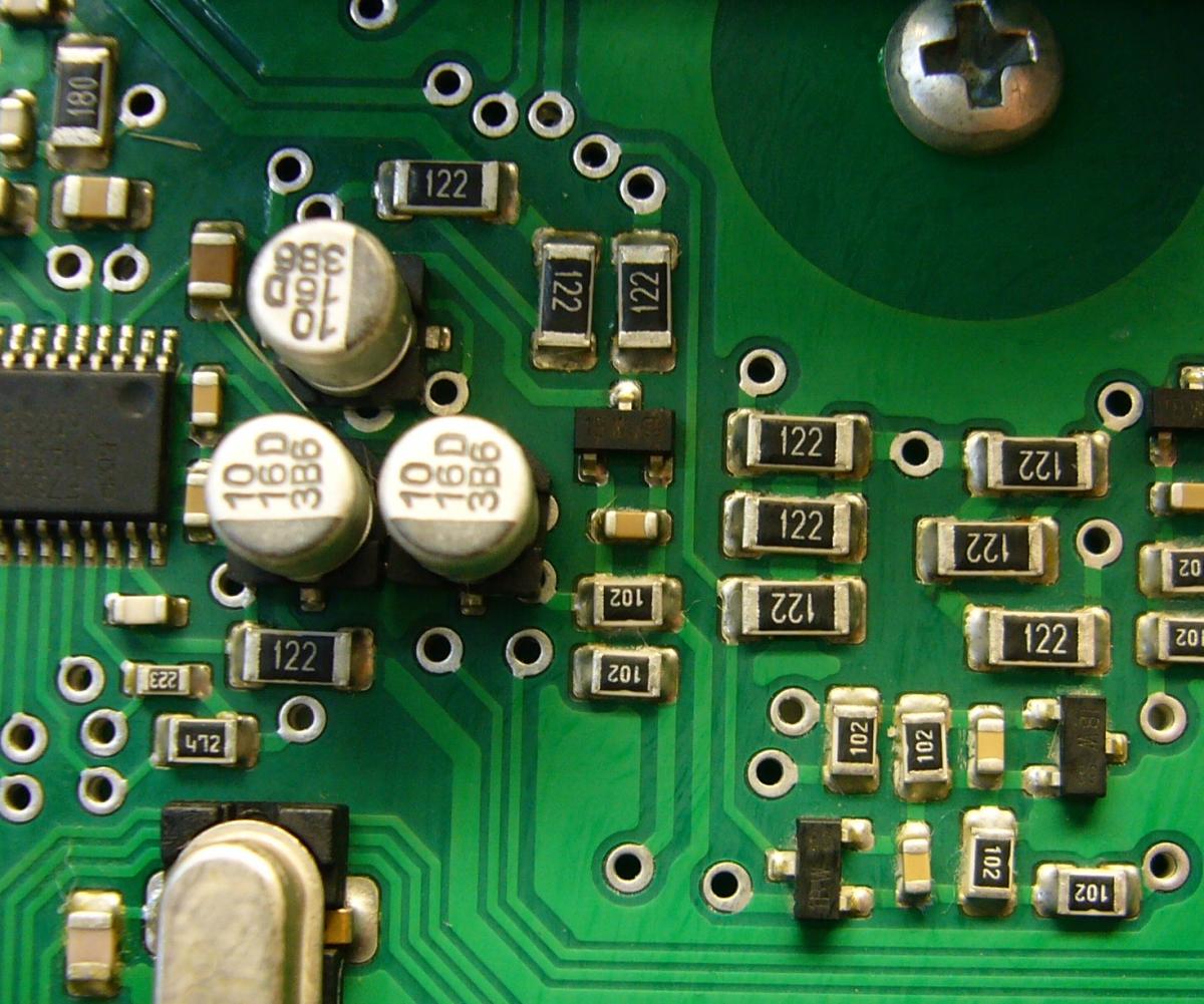

Опубликовано 16 декабря, 20178 г. comment_1098033 Может есть у кого панель или фото готовое панели приборов. Покопались тут, чего-то вроде не так. Ссылка на комментарий https://www.auto-bk.ru/forum/topic/84058-%D0%BF%D0%B0%D0%BD%D0%B5%D0%BB%D1%8C-%D0%B8%D1%82%D0%B5%D0%BB%D0%BC%D0%B0-2172-00-%D1%84%D0%BE%D1%82%D0%BE-%D0%BF%D0%BB%D0%B0%D1%82%D1%8B/ Поделиться на другие сайты Поделиться Поделиться сообщением

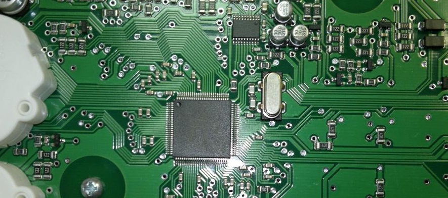

Опубликовано 16 декабря, 20178 г. comment_1098038 Вот что есть , если поможет Ссылка на комментарий https://www.auto-bk.ru/forum/topic/84058-%D0%BF%D0%B0%D0%BD%D0%B5%D0%BB%D1%8C-%D0%B8%D1%82%D0%B5%D0%BB%D0%BC%D0%B0-2172-00-%D1%84%D0%BE%D1%82%D0%BE-%D0%BF%D0%BB%D0%B0%D1%82%D1%8B/#findComment-1098038 Поделиться на другие сайты Поделиться Поделиться сообщением
Опубликовано 16 декабря, 20178 г. comment_1098070 Да нормально там усё ))) убили когдато проц всем известным прибором, потом проверяли коротыш по питалову проца, резанув дорожку, потом капнули перемычку.. Если в точке, где стоит "сопля" возле проца намного меньше 5В, то проц под замену, и ессесно П-флеш и Д-флеш. А. чуть не забыл, ещё и иммо. Изменено 16 декабря, 20178 г. пользователем vit-kin Ссылка на комментарий https://www.auto-bk.ru/forum/topic/84058-%D0%BF%D0%B0%D0%BD%D0%B5%D0%BB%D1%8C-%D0%B8%D1%82%D0%B5%D0%BB%D0%BC%D0%B0-2172-00-%D1%84%D0%BE%D1%82%D0%BE-%D0%BF%D0%BB%D0%B0%D1%82%D1%8B/#findComment-1098070 Поделиться на другие сайты Поделиться Поделиться сообщением
Опубликовано 16 декабря, 20178 г. Автор comment_1098077 Где тут нормально? Вместо резисторов конденсаторы.. Ссылка на комментарий https://www.auto-bk.ru/forum/topic/84058-%D0%BF%D0%B0%D0%BD%D0%B5%D0%BB%D1%8C-%D0%B8%D1%82%D0%B5%D0%BB%D0%BC%D0%B0-2172-00-%D1%84%D0%BE%D1%82%D0%BE-%D0%BF%D0%BB%D0%B0%D1%82%D1%8B/#findComment-1098077 Поделиться на другие сайты Поделиться Поделиться сообщением
Опубликовано 16 декабря, 20178 г. comment_1098080 Каюсь, провтыкал. Кстати вместо 2172-3801010-00 подходит 2172-3801010-20 Нужна б\у панель ? Изменено 16 декабря, 20178 г. пользователем vit-kin Ссылка на комментарий https://www.auto-bk.ru/forum/topic/84058-%D0%BF%D0%B0%D0%BD%D0%B5%D0%BB%D1%8C-%D0%B8%D1%82%D0%B5%D0%BB%D0%BC%D0%B0-2172-00-%D1%84%D0%BE%D1%82%D0%BE-%D0%BF%D0%BB%D0%B0%D1%82%D1%8B/#findComment-1098080 Поделиться на другие сайты Поделиться Поделиться сообщением

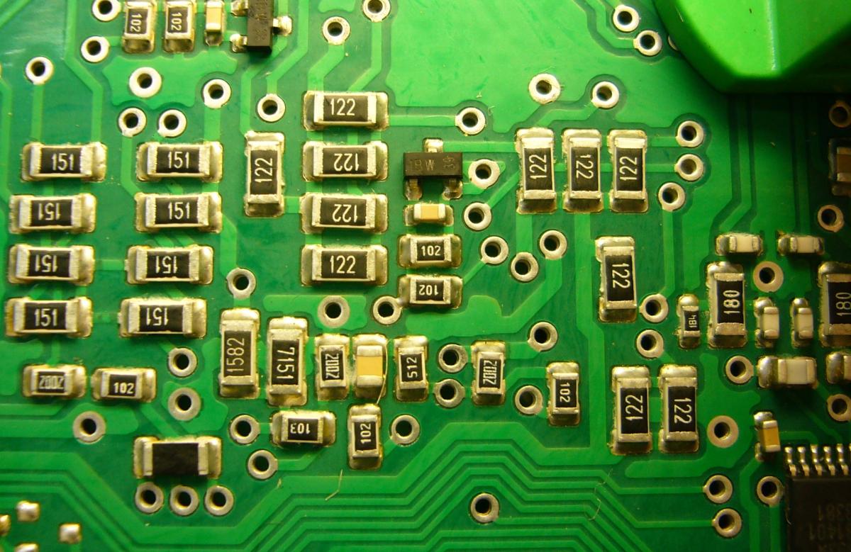

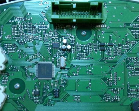

Опубликовано 20 декабря, 20178 г. Автор comment_1098601 Интересует два участка. Фото дали одно, отличия есть немного. Ссылка на комментарий https://www.auto-bk.ru/forum/topic/84058-%D0%BF%D0%B0%D0%BD%D0%B5%D0%BB%D1%8C-%D0%B8%D1%82%D0%B5%D0%BB%D0%BC%D0%B0-2172-00-%D1%84%D0%BE%D1%82%D0%BE-%D0%BF%D0%BB%D0%B0%D1%82%D1%8B/#findComment-1098601 Поделиться на другие сайты Поделиться Поделиться сообщением
Опубликовано 20 декабря, 20178 г. comment_1098612 В 10-11 утра на работе сфоткаю, если кто раньше не сделает. Изменено 20 декабря, 20178 г. пользователем vit-kin Ссылка на комментарий https://www.auto-bk.ru/forum/topic/84058-%D0%BF%D0%B0%D0%BD%D0%B5%D0%BB%D1%8C-%D0%B8%D1%82%D0%B5%D0%BB%D0%BC%D0%B0-2172-00-%D1%84%D0%BE%D1%82%D0%BE-%D0%BF%D0%BB%D0%B0%D1%82%D1%8B/#findComment-1098612 Поделиться на другие сайты Поделиться Поделиться сообщением
Опубликовано 20 декабря, 20178 г. comment_1098627 2172-3801010-00 по-17 Изменено 20 декабря, 20178 г. пользователем vit-kin Ссылка на комментарий https://www.auto-bk.ru/forum/topic/84058-%D0%BF%D0%B0%D0%BD%D0%B5%D0%BB%D1%8C-%D0%B8%D1%82%D0%B5%D0%BB%D0%BC%D0%B0-2172-00-%D1%84%D0%BE%D1%82%D0%BE-%D0%BF%D0%BB%D0%B0%D1%82%D1%8B/#findComment-1098627 Поделиться на другие сайты Поделиться Поделиться сообщением
