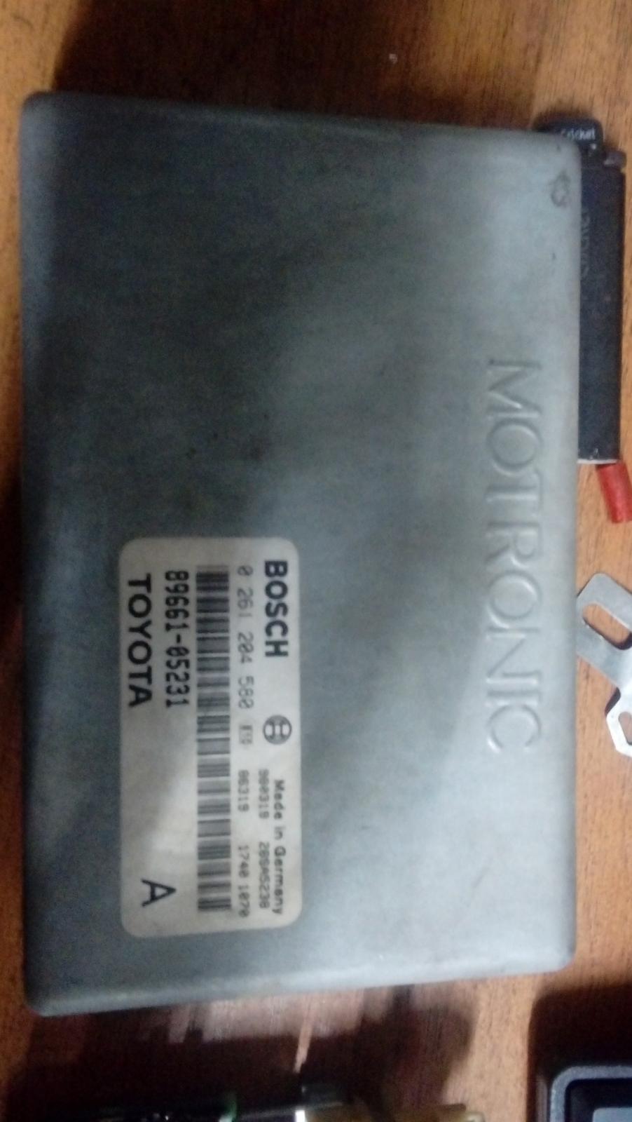

toyota avensis европейка двиг 4A 1998 г
МАТОРНИК
Bosch 0 261 204 580
toyota 89661-05231
ПОТЕРЯ КЛЮЧЕЙ
на замке иммо

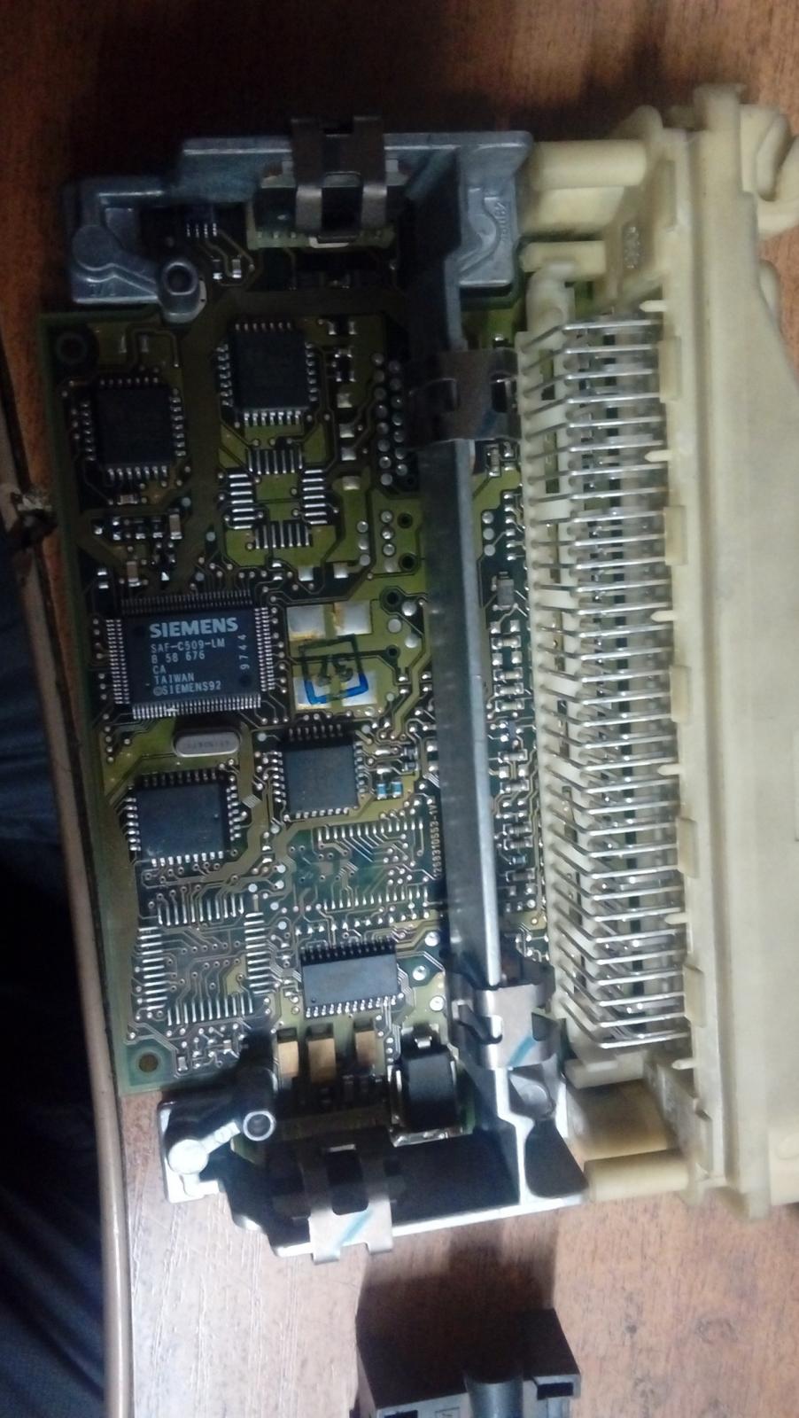

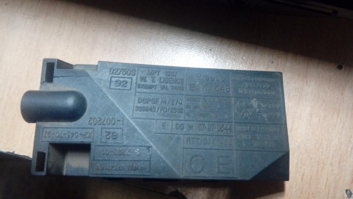

в нутри mc68hc705e6 маска (0F82B) считал дам 160к как положено вроде даже в мануале от тм100 заявлен этот immobox не один девайс не берёт дампик не пойму или вычитан криво или иммо в другом месте задача сделать ключь
mc68hc705e6 avensis.rar
Ну и где этот дампик?
может славик что умного подскажет где иимо я читал уже потому-что оранжем другии микросхемы всё ровно всегда было
Дамп кривой. иммо на замке.
В сети полно дампов для сравнения.
я смотрел что дампы отличаються  у меня есть с такого авенсиса проблема в том что оранжем читал другие флешки что дамп сам по себе пока стоял слител? что делать лить рабочий дамп писать ключ синхра и поехали?получается
понял в общем по результату отпишусь
AVensis 1998 EEprom Orig.bin
AVensis new 1 key.bin
Изменено пользователем миша кит
синхра перемычкой неполучится. рабочую пару ( в моторник)  и авто уехало
и не забыть прописать ключ
