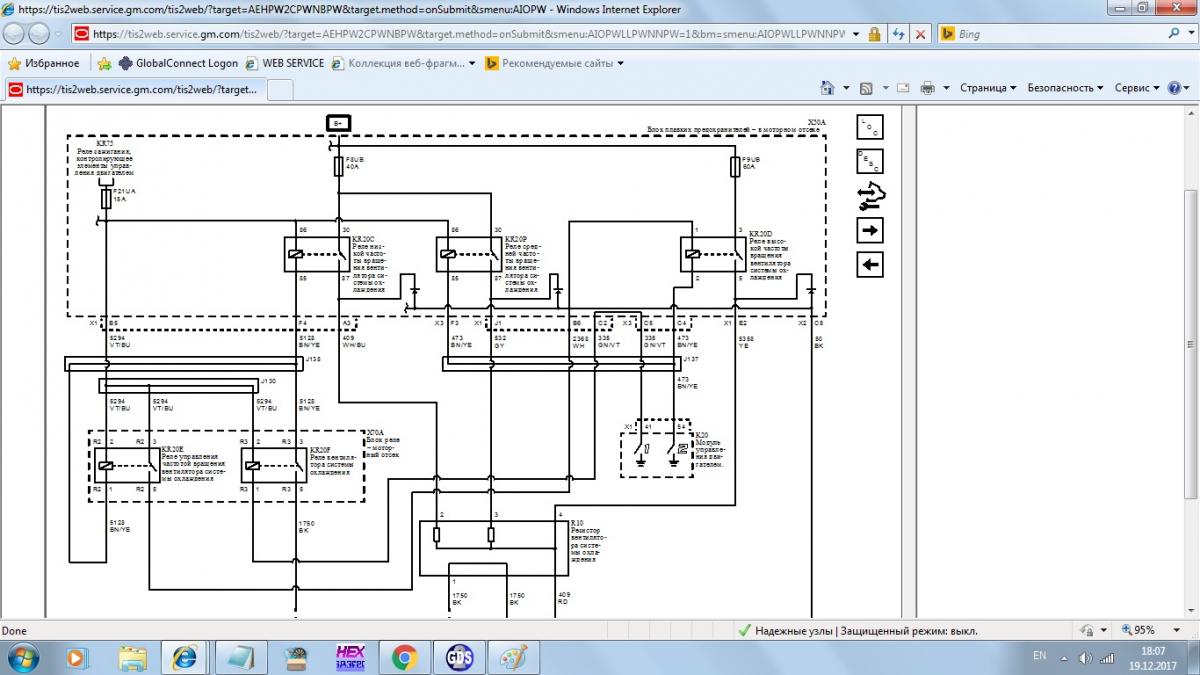

opel mokka 2014 схема вентилятора охлаждения
мотор бензин 1.4 турбо
нужна схема подключения вентилятора охлаждения.
не стартует ни одна скорость...
нижняя часть схемы не вошла, выход с резистора как обычно на электровентилятор.
Изменено пользователем vs.
проблема найдена с помощью этой схемы! еще раз огромное спасибо))))
окислились контакты под блоком предохранителей (переход от моторника к блоку с релюшками)
