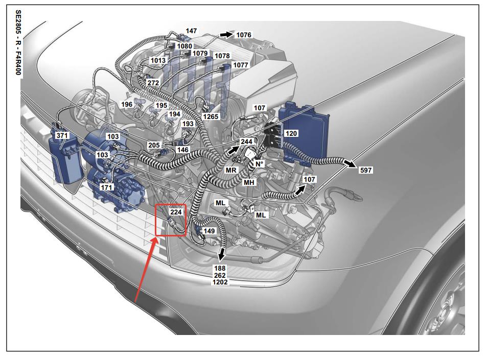

Подскажи пожалуйста где находится датчик гур. Я его не могу найти :)
Датчик ГУР откинь на время. Посмотри. А так, дросселя на них частенько выносят мозг. Другое дело, что ты туда на подмену поставил.
Совсем рядом:
