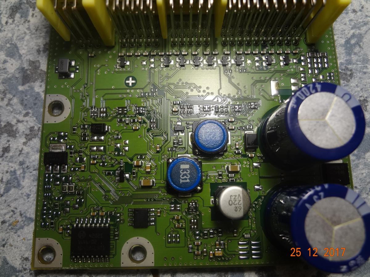

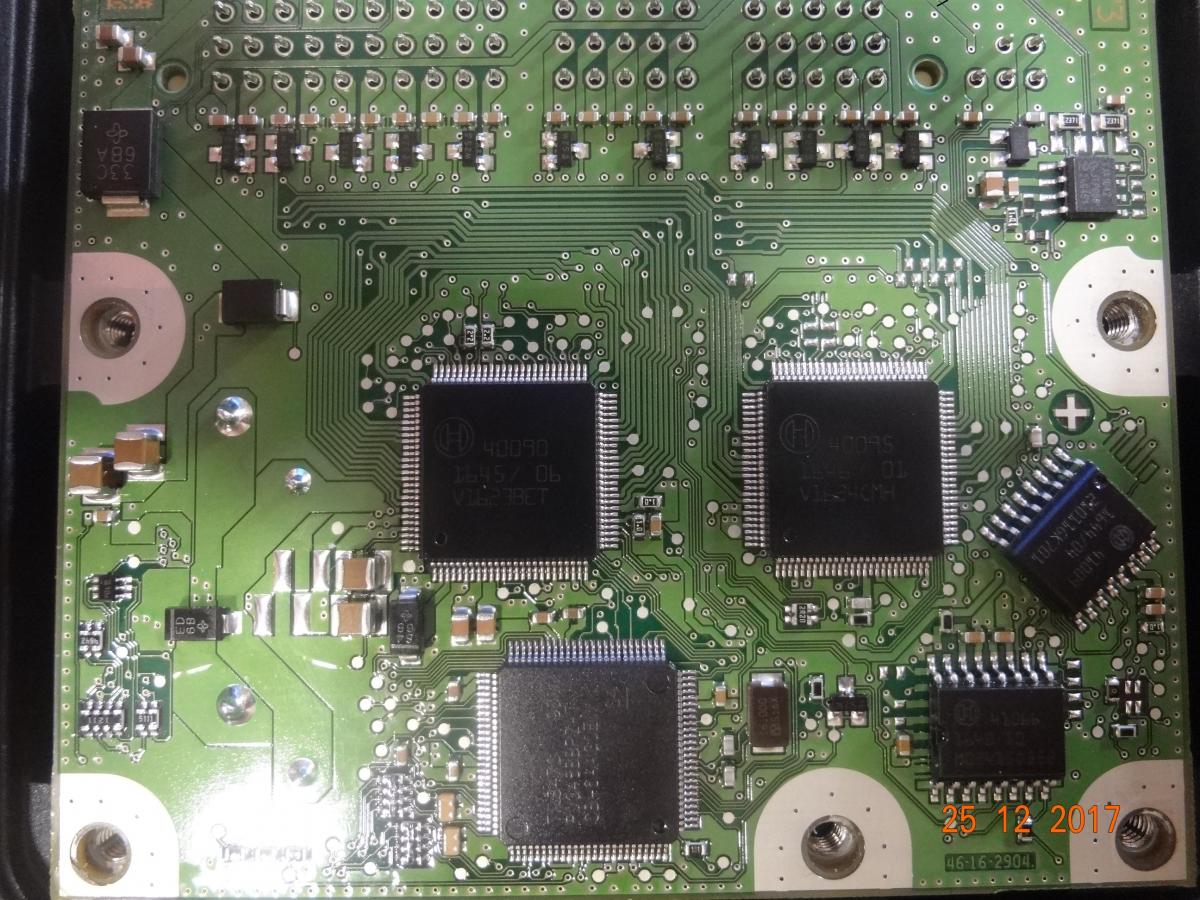

Доброго времени суток. Кто сталкивался с подобным блоком? Outlander 3 2017год блок 8635A438 BOSCH 0285013873. На борту обнаружен TMS470.
  • Author
фото
обратная сторона
фото
обратная сторона

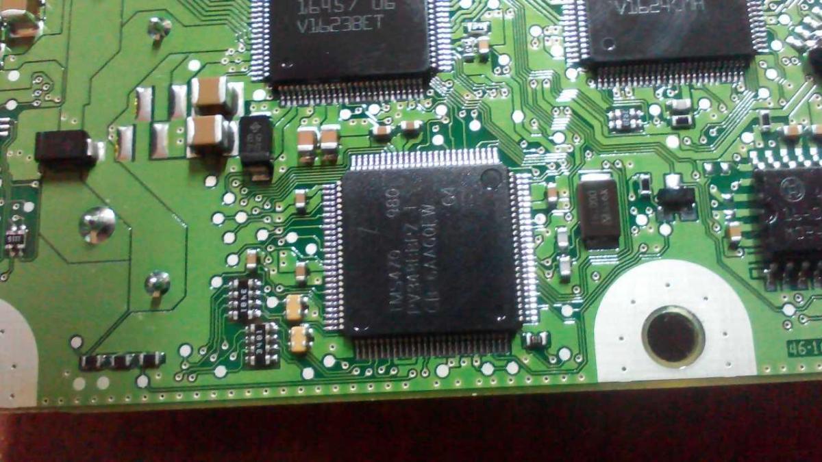

а на второй фото что за воьсминог
  • Author
Какая то ерунда с маркировкой Н12
  • Author
эта ерунда ничто иное, как 95128. Структура дампа разительно отличается от предыдущих блоков на 95128. По-прежнему стоит вопрос сталкивался ли кто-нибудь с данным блоком? Дамп прилагаю.
8635a438 crash.bin
Ни чем он не отличается. Адреса краша разве что немного не те. Я краш с первого просмотра дампа нашел.
