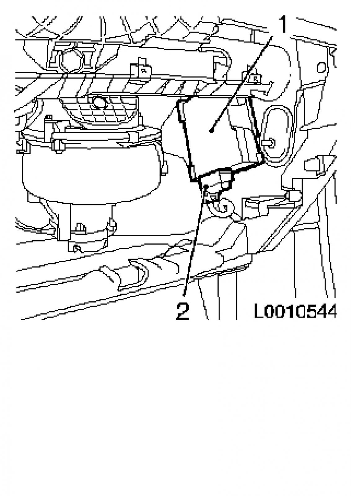

Блок  CDC на связь выходит висят три ошибки на клапана амортизаторов перед. правый, и на оба задних, ошибки не труться в момент когда пытаюсь стереть ошибки или активировать работу клапана стойки, блок управления рвёт связь, не подскажите где стоит блок CDC ?
Буду сильно благодарен.
За вещевым ящиком

За вещевым ящиком
Благодарю завтро вскрою посмотрю блок

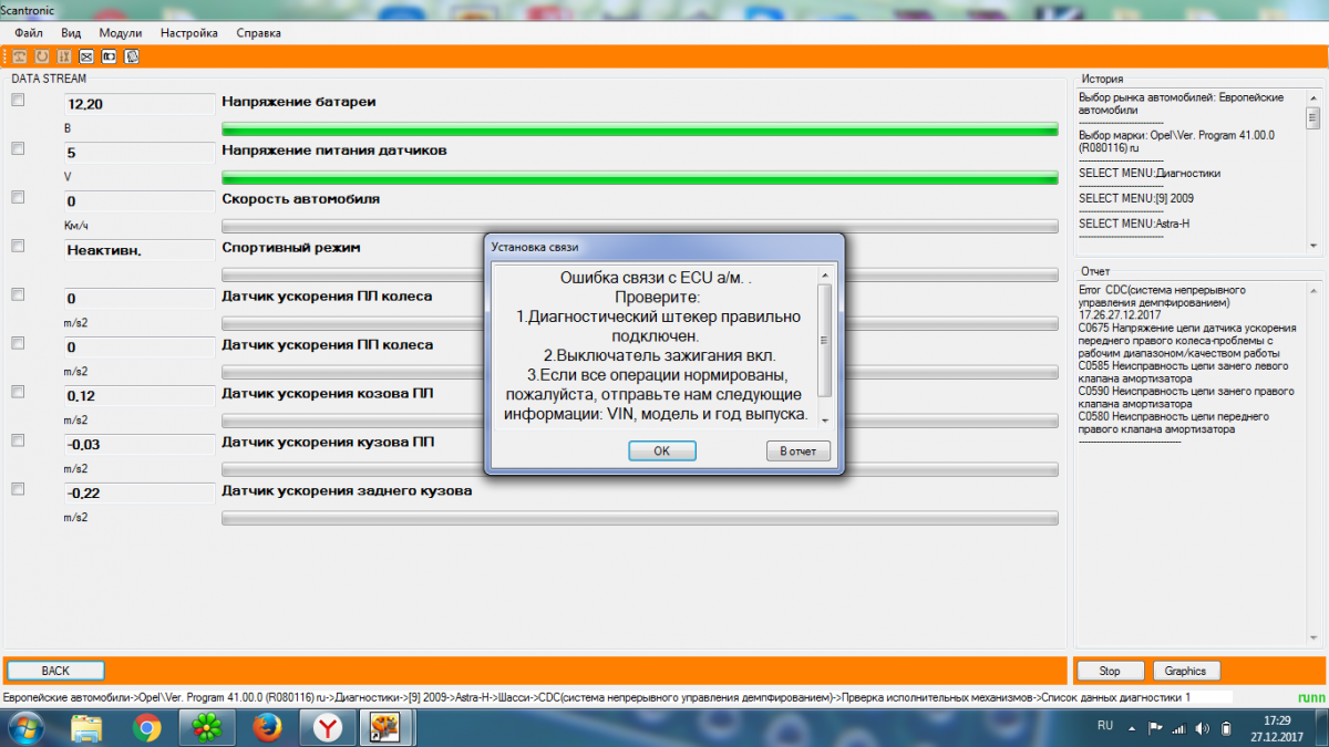

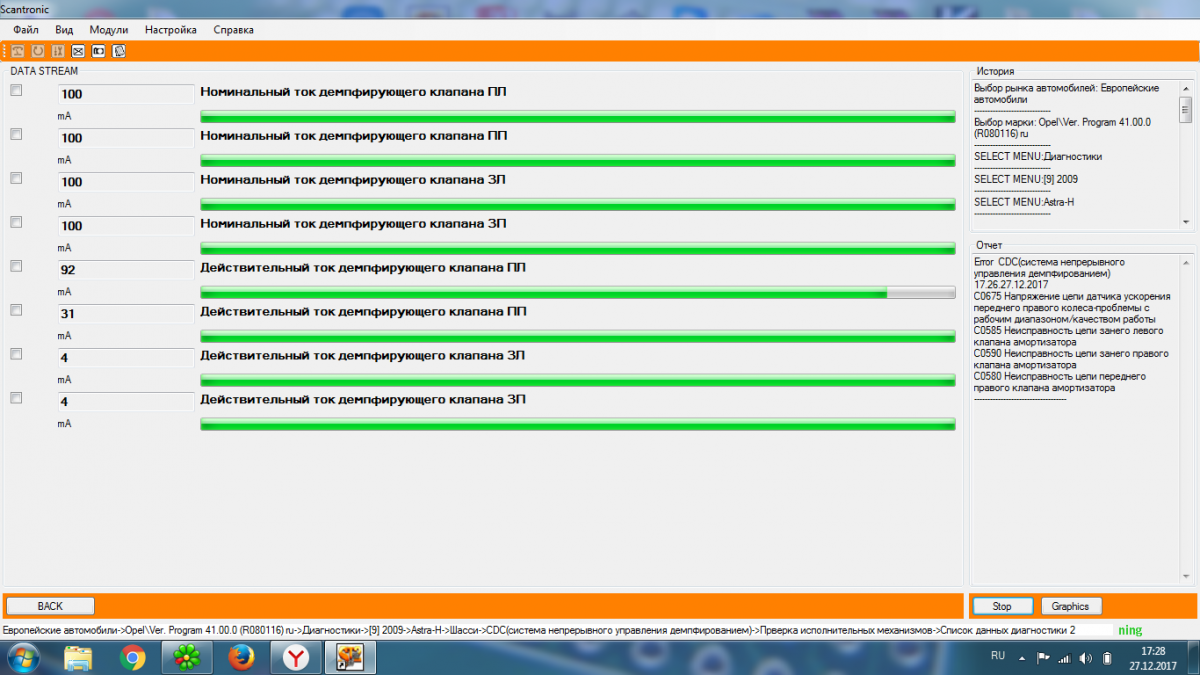

Вот список ошибок весящих в блоке
сегодня снял проводку переднего правого колеса там отгнил разъём от слапана стойки, я его перепоял напрямую без разъёма, но ошибка всё равно не ушла, и при попытке стереть ошибки эбу рвёт связь, точно так же как на второ скрине при попытке снять пораметры.
