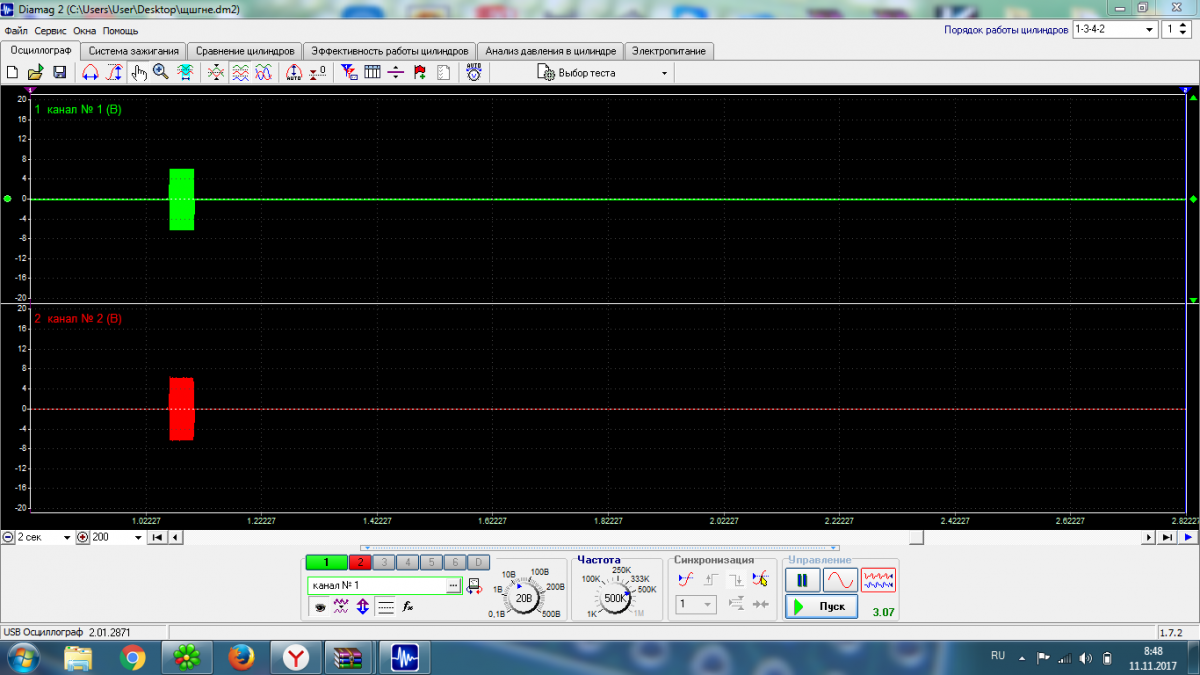

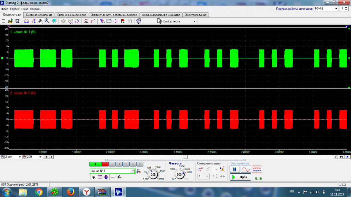

  18. Но качка после того как один импульс даёт проподает, потом сколько угодно включай зажигания импульсов нету, только как акб отключишь. потом снова один импульс даёт.

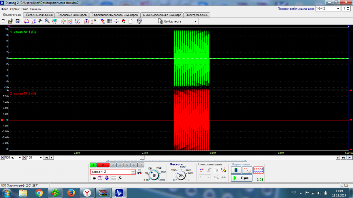

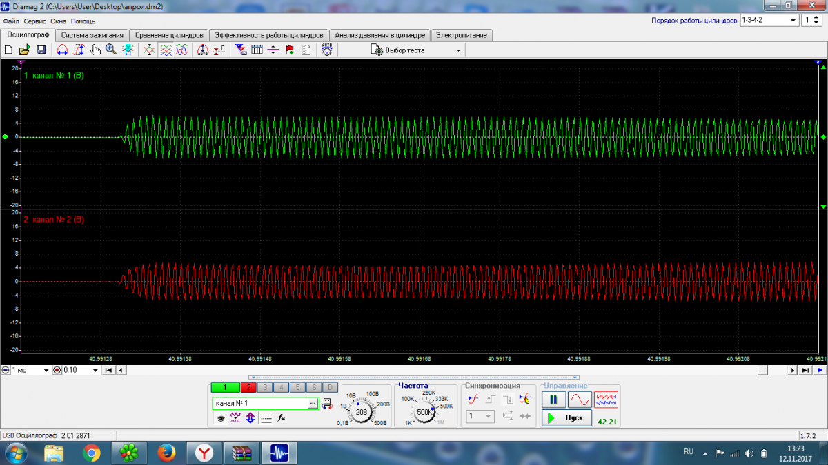

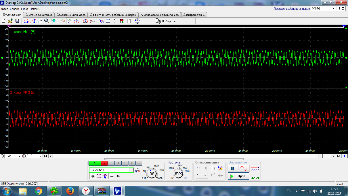

  19. вот после ночной стоянка вот такая осцылка а после нескальких включений зажигания идёт один импульс вот такой

  21. проверил на рио 2014года при включении зажигания идёт 3 мошьных моргания светодиода, а у меня 9 слабых, Осцылки смогу завтро только выложить, никто не пробовал антены самодельные ставить на них? или уже стоит присматривать замок .
