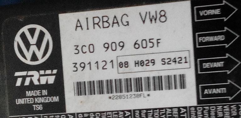

Volkswagen Passat B6, 3C0 909 605F

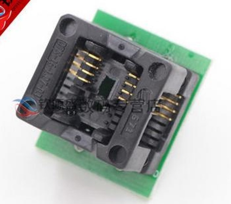

и видимо где-то был плохой контакт, потом перепаял на площадку от программатора, и дамп получился совсем другой.

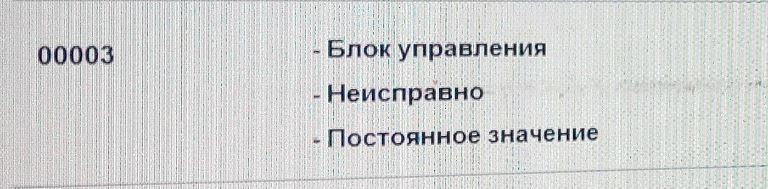

Попробовал вчера блок, выдает ошибку ошибка по блоку.jpg. Означает это что блок надо менять или все - таки прошивка?

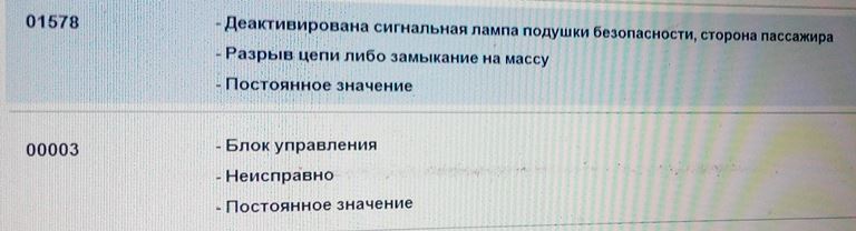

Попробовал отключать подушку сидения водителя и лампочку отключения подушки переднего пассажира - видит эти ошибки
ошибка по блоку 2.jpg (по ошибке сидения фото нет)

Парни, объясните ситуацию! Этот блок попал мне в руки. Именно этот блок!!!  Ошибка 00003 висит! KVA71780, ты можешь выслать мне первоначальный дамп с этого блока в личку?

Блок теперь у меня... Изменение строки  0В60 не помогло. Исходный файл с крашем (ну в смысле второй, из третьего поста темы) обработан кальком ETSmarter USB. Ошибка 003 висит как всегда тут была. Чешу репу... Возможно при первом, неудачном, считывании дамп был поврежден... Что дальше делать, пока не придумал.

Короче говоря, исходный файл с крэшем был больной. Проблему решил просто: взял дамп с крэшем от другого авто, почистил прогой AirBag Service Tool_3.9 от Луиса, и залил в блок. Ну, на самом деле, это была великая битва! Кальк  ETSmarter USB, которым я последнее время пользуюсь, пересчитывал прошивку не правильно. Ошибка 003 появлялась сразу после пересчета. Пришлось вместо еепромки на проводах припаять постельку для soic-8 и произвести штук 15 экспериментов, пока я понял в чем проблема. И да, в системе VW8 нет привязки к конкретному авто...
