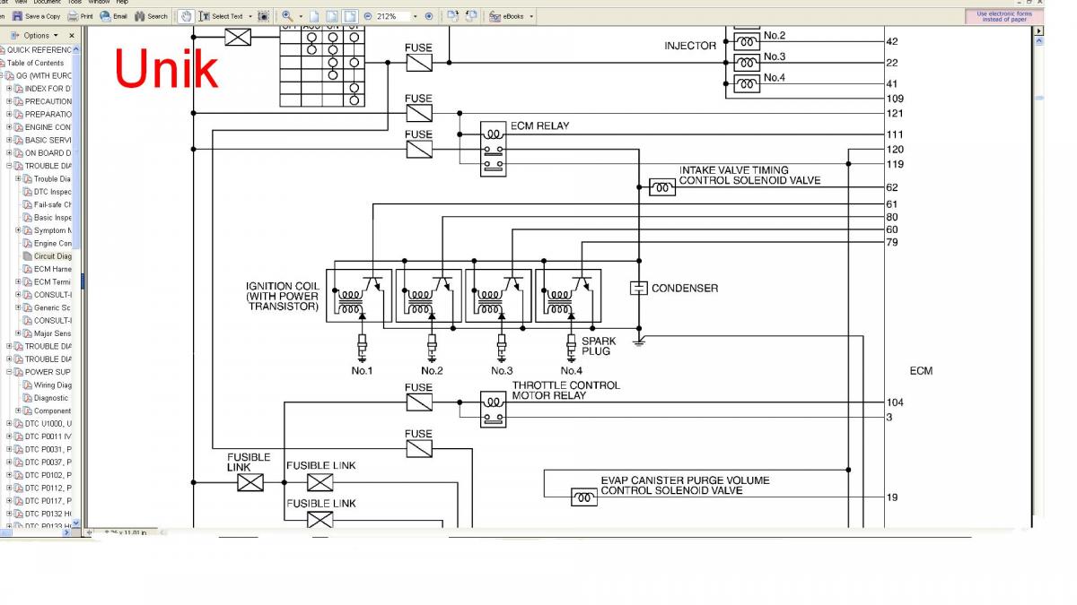

Привет. У кого есть схема такой катушки?
что значит  схема?
Пологаю, что внутри собрана транзисторная схема. Ни одна вторичка не звонится.
Тут нет шаманов.
Что  гадать откуда эта катуха
ниссан премьер. Двигатель QR 20.
В общем то интересно. А зачем?
Схема там типовая, транс на выход и на входе транса составной транзистор. Ну или микросборка, на входе биполярный и к нему полевик и защитный диод с резистором.
Сэкономить что ли? Думаю вряд ли получится. В смысле экономии.
Нужна просто схема, а не рассуждения.
Что тут полагать,ключ там на входе установлен.
А так Google в помощь.
Это если лень поиском пользоваться
супер. Огромное спасибо.
