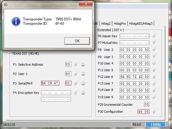

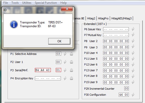

Ford kuga 2014 года 1.6 турбо.
1 ключ на руках, другой в обходчике. цель сделать семечку для автозапуска.
У меня есть x100pro, я выбираю ford kuga -> smart system -> type1. Он видит 2 ключа в памяти. выбираю program key. меня просят выключить зажигание, дальше просит включить зажигание, поднести чип для записи и нажать ок.
через секунд 10 прибор пишет что неверный код доступа...
я пробовал подготавливать чип в 30 пейдже -> 4608 и толку тоже 0, затем с родного ключа скопировал 12 пейдж, и пошёл опять пробовать прописывать. Толку 0 :(
Может кто подсказать, где допускаю ошибку?

4d63=6f63 ведь так же... кто как их называет...

Ну что тут сказать. 14год уже сложно прописать. Вряд ли вам поможет х100 про. Копировать проще. Ну если нечем делать проще обратиться к тому к о сможет.
У меня есть x100pro, я выбираю ford kuga -> smart system -> type1........через секунд 10 прибор пишет что неверный код доступа...... ЭТО ТАК ДЛЯ НАЧАЛА.... о чем ваша тема? без обид

Анатолий, да уже есть чем. avadw32 неверный код доступа это значит прибор неверно высчитывает out-incode. Можно попробовать через другой рынок, Китая например.
я бы попробовал конечно :) но во вкладке куда smart system есть только выбор type1 и type2, выбора региона нет... попробую как мондео5 тогда. нашёл там выбор регионов
там фордовским прибором .с отстоем в 10 минут без кода пишет чип.только 80 бит чип нужен и подготовленный.
