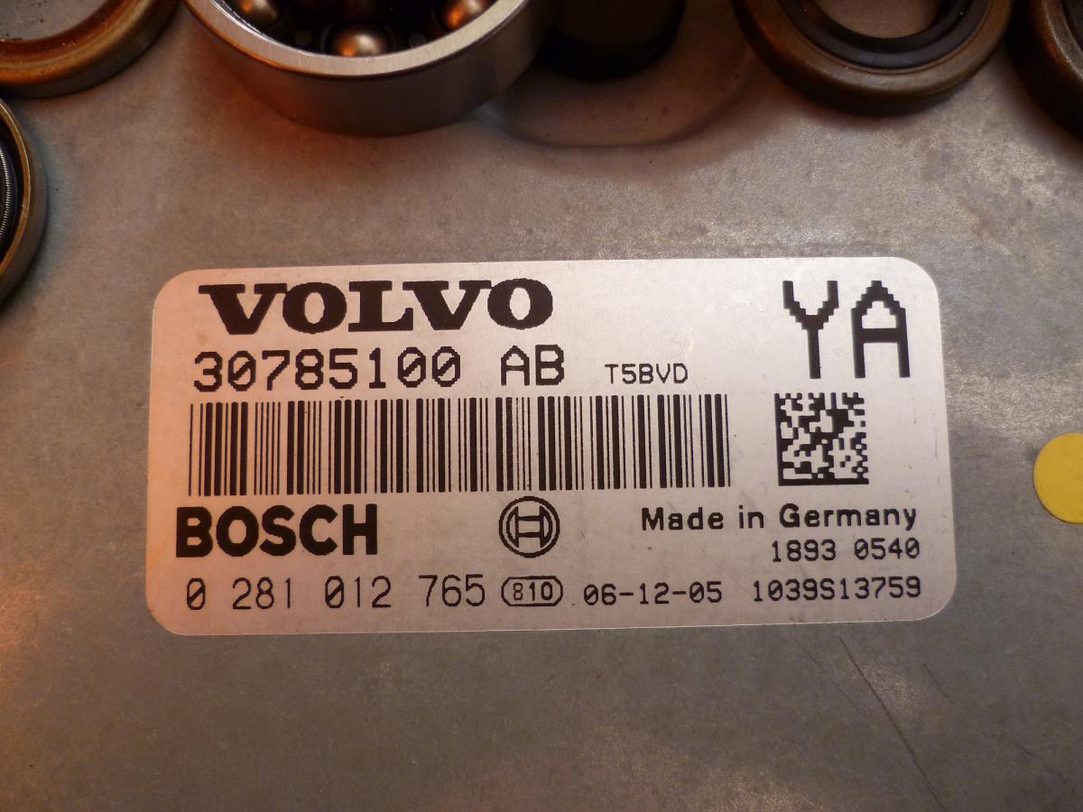

мой блок

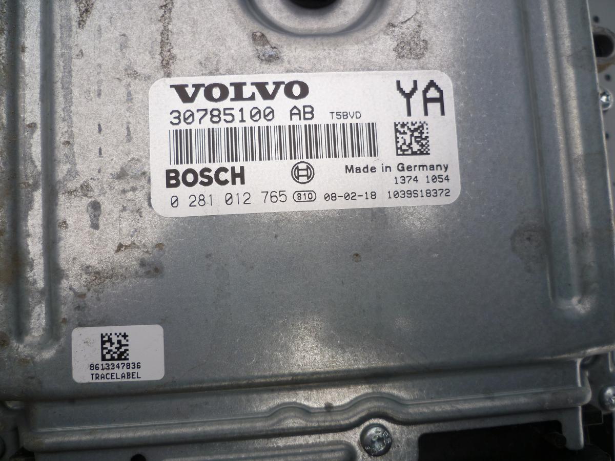

блок донор
Разбирай и переливай ВДМом.

Клонирование возможно без вскрытия
