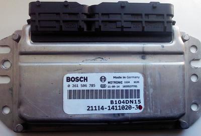

January 14, 20188 yr Вчера впервые столкнулся с проблемой. При записи прошивки B103EQ09 в блок с ПО B104DP16 ЭБУ перестал работать. Когда вернул исходную, - всё заработало. Что это могло быть, - ЕЕПРОМ не трогал.
January 14, 20188 yr Каким загрузчиком пользовались?Какую прошивку заливали?Какой размер прошивки заливали?По диагносике или с разбором?Перед тем как задать вопрос-описывайте подноготную.Здесь экстрасенсов нет.Как это не прагромируется-2 раза смогли прошивку залить. Edited January 14, 20188 yr by euromarina1
January 14, 20188 yr Author Официальным Combiloaderom Какую прошивку заливали B103EQ09 Какой размер прошивки заливали? 512 кБ без доработки.
January 14, 20188 yr Author Факт в том, что до этого блока всё перепрограммировалось нормально. А этот с двумя наклейками на лицевой ( B104DN15), а на обратной (B104DP16) не хочет работать с залитой B103EQ09. Только со своей B104DP16 работает. Заливал для того , что блок 1.6 стоял на 1.5 литровом ДВС. Edited January 14, 20188 yr by mehanik48
January 14, 20188 yr Author Как всегда, - без доработки. Но свою то он обратно принимает и она работает. А B103 записывается, но не работает... Вот в чём вопрос. ,без доработки процесc проходит,но машина мертвая и в идентах Софтваре 1330 и все,а родную пишет без проблем.
January 14, 20188 yr Author А разве на 1.6 шли блоки 7.9.7. По моему 1.6 это 7.9.7+ Были и 7.9.7 без плюса.
January 14, 20188 yr злей в бсл и не мучайся!был такой блок поверх не писался не как(и опенбоксом и чиплодырем пробывал), только в бсл!
January 16, 20188 yr Author злей в бсл и не мучайся!был такой блок поверх не писался не как(и опенбоксом и чиплодырем пробывал), только в бсл! Но родную то 204DP16 пишет без доработки без проблем...
January 17, 20188 yr Все так и должно быть, без разборки пишется только часть прошивки, тюн с таким же номером будет заводить. Короче разбирать и паять...
