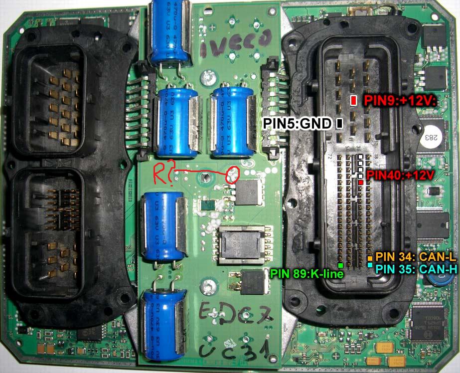

Помогите опознать сгоревший элемент на фото .Сгорел полевой транзистор Huf76633S,а также элемент рядом с ним.Что это и номинал,подскажите кто знает)))EDC7UC31.jpg(фото не моё ,но такое же)
Привет.
Замер  с выпайкой двумя цешками....первый 37.3 Ом и 46.8 КОм
                                                               второй 37.5 Ом и 46.5 КОм
Edited by lis@a
  • Author
Привет.
Огромное спасибо lis@a ,очень признателен )))

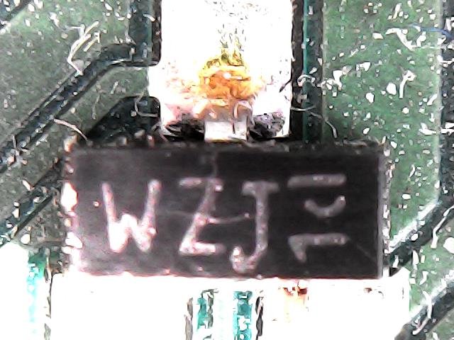

Здравствуйте.
Мне тоже требуется опознание SMD элемента в таком блоке.Новый точечный рисунок.bmp
Корпус похож на sot 23-3. От моего осталась правая половинка с буквой "J" и поперёк 18
Что же на нём полностью написано?
Edited by pioneer
Если чем-то поможет .
Конечно помогло. Спасибо! А где глянуть расшифровку этой серии WZ*
Тут непонятно.
Я несколько дней искал описание WZE и никак. Это внутренняя маркировка боша?
А теперь WZJ.
Нужно искать просто WZ .
Пока тема не ушла в лета , тоже спрошу . Может есть у кого-нибудь в заначке  30591 BOSCH  , стабилизатор напруги стоит в EDC7UC31 , очень нужно , проканает и б/у если рабочая .
BZX84C47-AU
Стабилитрон 47V. Я правильно понял? Для чего же тогда последняя буква?
30591 я покупал на авито, у кого не помню и найти контакт не получается. Пришли один в один как родная с надписью корея в кружочке. Сейчас планирую заказать на али.
Последняя буква обозначает страну происхождения.
Спасибо за ответ. Но действительно ли, в одном блоке, одна и та же деталь может иметь разные страны происхождения!? Звучит как-то не логично.
зависит от того в какой стране блок собирали, один и тот же блок может быть и китай,и венгрия, и германия..
В этом месте платы стоит именно WZJ. И не только в моём блоке! Когда вокруг на  плате куча WZE. Но WZJ на плате я больше не нашёл!!!
Edited by pioneer
В этих маркировках страна происхождения - W.
WZE - внутри один диод
WZJ - внутри два диода Шоттки
И вам спасибо.
У вас схема есть, или такие изучать приходилось? Похоже так и есть. Прозвонил оставшуюся половинку 2 анод, 3 катод.диод.PNG
на пищалке 300 ом, Шоттки.
Как звонится левый диод - гляньте у себя кто может.
два одинаковых диода Шоттки
Может знаете расшифровку маркировки. Как его назвать чтоб купить?
Или купить можно только с блоком)
Какие диоды шоттки вместо этой сборки поставить?
 BAS40-05,215 Зайдёт?
Спасибо.
BAS40-05 без проблем зайдет
Понятно. Спасибо.
