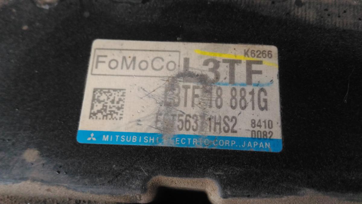

Check стирается и вновь загорается через минуту.   Чё за хрень? Каково должно быть сопротивление не могу отыскать.  Вот фото шильдика контроллера.
