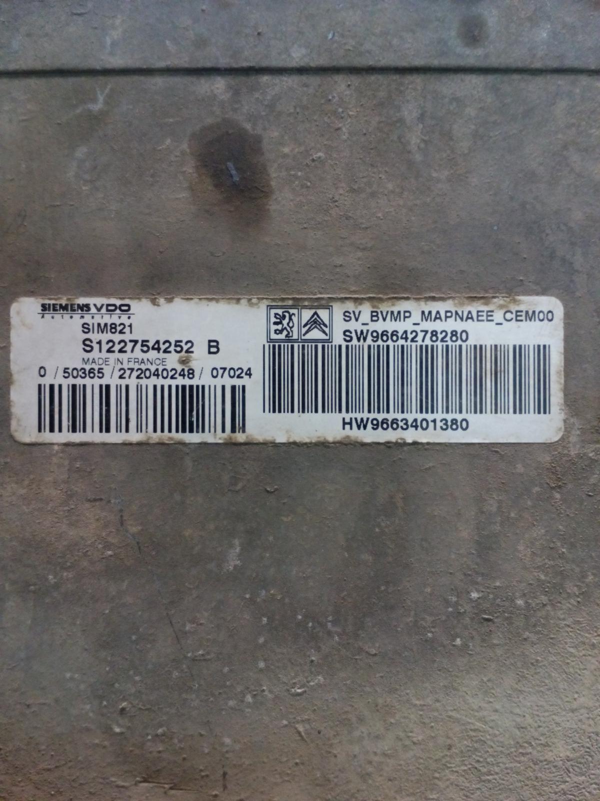

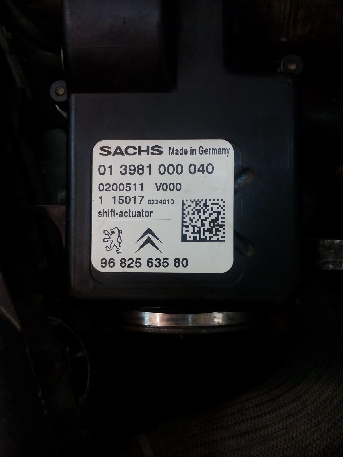

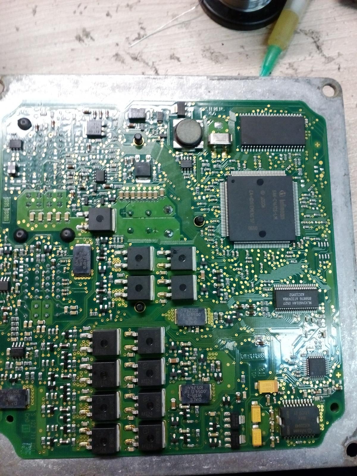

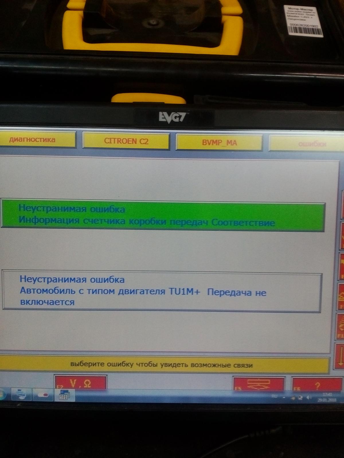

January 30, 20188 yr Доброго времени всем! Парни , ни кто не богат дампом 29F400 на данный блок робота ? История такая, что не проходит адаптацию механизм выбора передач,весит постоянная ошибка P1795, щелкает кулисой вверх вниз три раза и на этом останавливается и заносит ошибку -передачи не включаются. Механизм разбирал, смазал, результата нет. Не вращает большим мотором , на нем проскакивает импульс и все, если выбрать вкладку установка привода для демонтажа, то большой мотор начинает вращение . Датчики холла в моторах исправны, кулиса кпп рукой переключается легко, щетки в моторах живые, ключи в блоке целые, куда дальше копать не понимаю. Проводка вся прозвоненна под нагрузкой, зарядник на акб вешал . Я так понимаю проблема с определением нейтрали, может знает кто как выставить привод с моторами для установки вручную? Снимались оба мотора одновременно, может у них есть какое то положение для установки, хотя по- логике они должны сами выставиться . Просто очень похоже на слет дампа, хотелось бы проверить . Свой позже считаю, выложу. еще фото
January 31, 20188 yr посмотрите на осевой люфт валв большого мотора.было подобное. вал ходил вверх-вниз и подклинивал механизм выбора. то есть на столе работал от бп хорошо без нагрузка, а когда даже рукой пригружал вилку его клинило
January 31, 20188 yr Author посмотрите на осевой люфт валв большого мотора.было подобное. вал ходил вверх-вниз и подклинивал механизм выбора. то есть на столе работал от бп хорошо без нагрузка, а когда даже рукой пригружал вилку его клинило я вынимаю мотор из привода, все равно не крутит,люфта нет, записал FLASH с донора , показал нейтраль, двигатель запустился, но не надолго, после выключения зажигания все тоже самое - при обучении не крутит большим мотором,крутит маленький три раза , при переводе в режим демонтажа - крутит наоборот большой мотор, после чего ошибка P0750 (передачи не включаются) , если переводить в режим демонтажа со снятым большим мотором, то ошибка не заносится. Мысли кончились уже. Вопрос тому кто в теме- Есть ли разница как устанавливать моторы , есть ли определенное положение у них? или они сами должны найти свое место? Edited January 31, 20188 yr by jenek48
