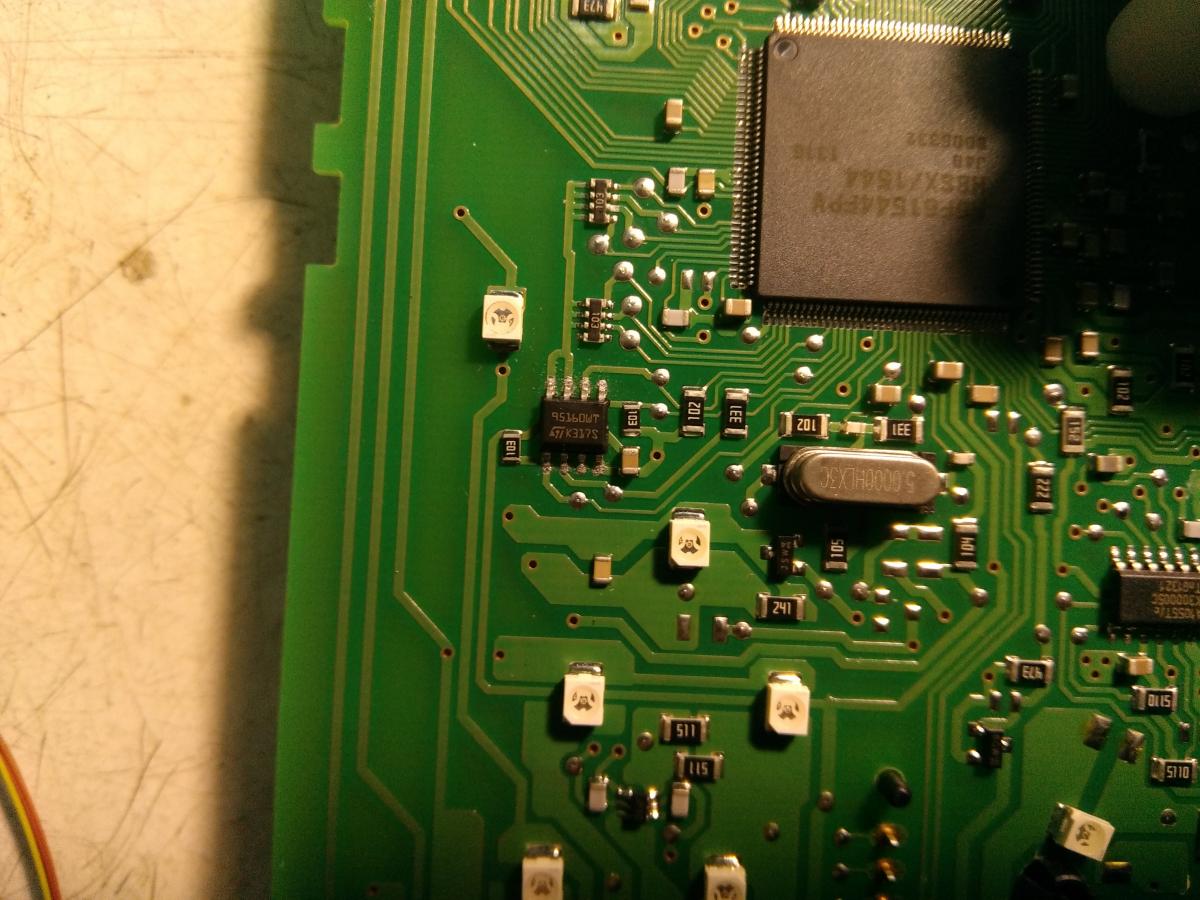

IVECO DAILY ПРОБЕГ 0КМ НЕ СОХРАНЯЕТ
Доброго времени
ищется дамп IVECO DAILY 2014 580144052 10R-03 0706 MAGNETI MARELL
не сохраняет пробег
после корректировки светится нужный после перевключения зажигания 0км
дамп крипто на борту 95160
02-02-2018 25160 DASH.bin
нужен для сравнения анализа
привет. а тахограф не стоит случайно ?
случайно стоит
но он давно отключен со слов клиента разъемы сняты
пробег светился без него и шел в перед
мысль посещала что может быть связь ( он кстати без диска там как в кассе лента )
Проверь лучше сам. Клиенты много что говорят.
Кинь дамп правленный посмотрю.
02-02-2018 25160 20_58_28 211000.bin
править можно в ручную и по obd
komond

случайно стоит
Пиздит клиент
при отключенном тахографе пробег будет 0 и не будет идти
komond
