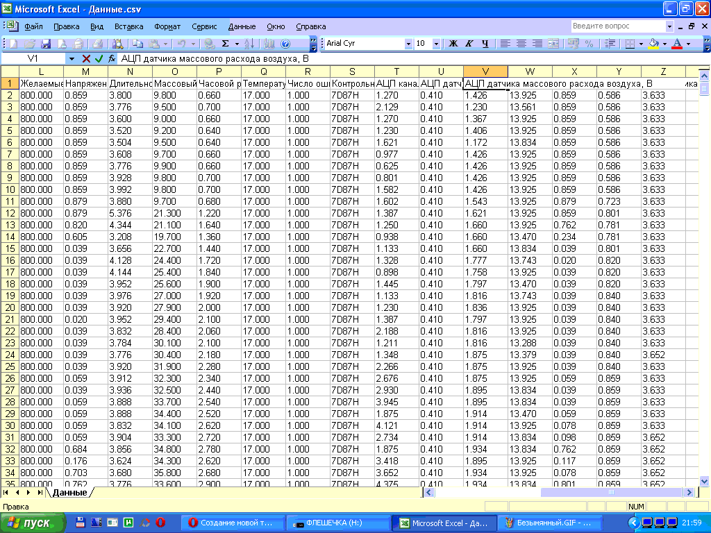

Опубликовано 10 марта, 201016 г. comment_74739 Здраствуйте господа диагносты! Это мой первый пост на вашем форуме и сразу с вопросом. Вы уж извините, но я на ваш форум зашёл совсем недавно. Перечитал практически все темы, в которых увидел очень грамотный и содержательный форум. Поэтому и решил обратится ко всем вам за помощью. Суть моей проблемы такова: автомобиль ВАЗ 2109, 1,5л, блок Январь 7.2 Е2. На хол.ходу двигатель работает с перебоями и глохнет. При подключении газоанализатора вырисовываются такие цифры: СО-5.6 - 6.2%, СН-050(500)ед. Переобогащение смеси. Свечи в саже, были заменены на новые, компрессия в норме (11,5 11,5 11,5 11,5 ). Давление топлива в рампе в норме- 2,4 с РДТ, 3,0 с отключенным РДТ. Форсунки проверены, промыты. Внизу данные с блока, сканировано Сканматиком. Сигнал с ДК-0,859, блок пытается обеднить смесь, что видно по Коэф. времени впрыска- 0,773. В этот момент двигатель в большинстве случаев глохнет. При отключении ДК этот момент пропадает, но двигатель всёравно работает неустойчиво, так как смесь остаётся богатой. АЦП ДМРВ-1,15 в состоянии покоя двигателя, бросал доп. масу с аккума, АЦП-1,09. Куда смотреть, что может быть? Вот такой риторический вопрос... Может кто поможет дельным советом, буду очень признателен. Если нужна будет ещё информация, задавайте пожалуйста наводящие вопросы. Заранее всем ответившим на мой пост огромное человеческое спасибо. Ссылка на комментарий https://www.auto-bk.ru/forum/topic/8500-%D0%B1%D0%BE%D0%B3%D0%B0%D1%82%D0%B0%D1%8F-%D1%81%D0%BC%D0%B5%D1%81%D1%8C-%D0%BD%D0%B0-%D0%B2%D0%B0%D0%B7-2109/ Поделиться на другие сайты Поделиться Поделиться сообщением

Опубликовано 12 марта, 201016 г. comment_75210 АЦП по ДМРВ 1.09 за предельно большое, его в помойку давно пора. Прверить его нужно непосредственно на самом(мультиметром или ДСТ-6) и сравнить с показаниями сканера, при расхождении копать проводку. Ссылка на комментарий https://www.auto-bk.ru/forum/topic/8500-%D0%B1%D0%BE%D0%B3%D0%B0%D1%82%D0%B0%D1%8F-%D1%81%D0%BC%D0%B5%D1%81%D1%8C-%D0%BD%D0%B0-%D0%B2%D0%B0%D0%B7-2109/#findComment-75210 Поделиться на другие сайты Поделиться Поделиться сообщением

Опубликовано 24 марта, 201016 г. comment_77940 Ребята, спасибо большое за помощь! На днях придёт машина, заменим ДМРВ, протянем массы и сделаем отчётец. Ещё раз всем спасибо! проверь двигатель на подсос воздуха (тормозной вакуум, под форсунками ит.д.) . ну ДМРВ само собой в урну с такими показаниями. Ссылка на комментарий https://www.auto-bk.ru/forum/topic/8500-%D0%B1%D0%BE%D0%B3%D0%B0%D1%82%D0%B0%D1%8F-%D1%81%D0%BC%D0%B5%D1%81%D1%8C-%D0%BD%D0%B0-%D0%B2%D0%B0%D0%B7-2109/#findComment-77940 Поделиться на другие сайты Поделиться Поделиться сообщением
