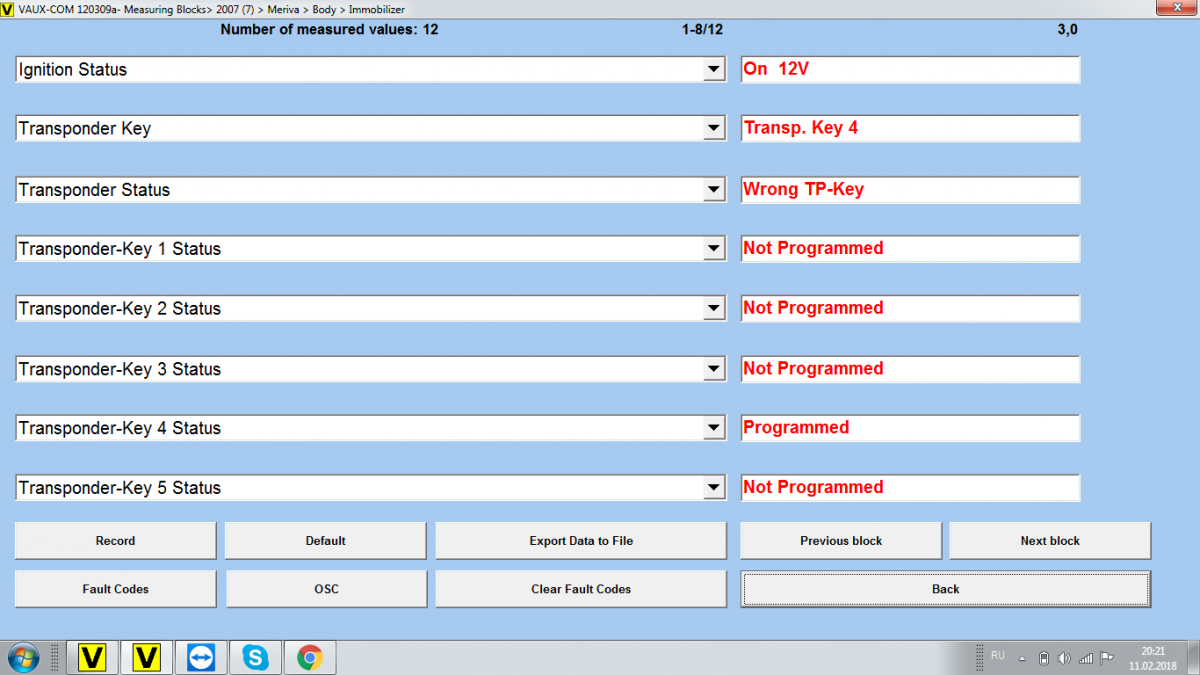

так что если иммо тоже ресетнуть то ключ уже не годный? так всеравно я ведь и новый подставлял . не прописалась. но номер  ключа в дата литсе показывает. свой ключ под номером 5 а мой как1 . но статус wrong Безымянный.png

да опком теряет связь с щитком . а vauxcom работает стабильно! и что конкретно значит "отвязать и привязать "?  если просто сброс потом программ . то я уже делал это((
