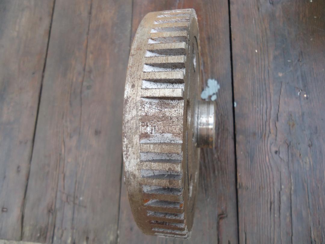

Маховик изготовили 60 зубов, 2 отрежу при монтаже ДПКВ, по месту, чтоб 20 зуб ровно был...
(будет такмаховик.JPG)

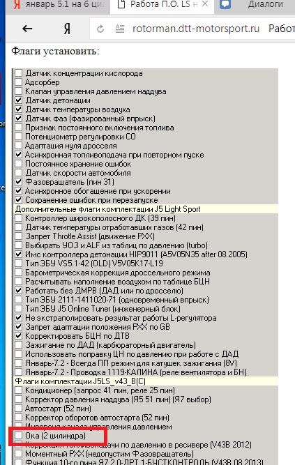

Или может кто что посоветовать что можно поменять в калибровках чтоб все работало на 2 цилиндрах?
Вот такой текст еще находил...(Интервал фильтрации для дпкв 360° вместо 180
Для 2 ух цилиндров)
В своем городе видел оку на 7-ом январе и даже тестил и программу на нее записывал,... с отключенным дк, дф, адс,.... и пропусками
в принципе работала адекватно...   но всеравно контроллер расчитывает время впрыска для 4 цилиндров ну и т.д ...
Вот всетаки хотелось как-то  с этим разобраться
Была уже здесь подобная тема,поищите поиском. Флаг на картинке даст возможность настройки порядка работы цилиндров 1-2-1-2,как на оке. Ищите прогу и калибруйте в теории проблем не должно возникнуть.

Вот проблема то какраз в "найти прошивку...
Скок ни смотрел ни в одной нет флага 2 цилиндра ока...
Просто не качать же все прошивки с форума с индексом J5ls_v43....
Но буду искать :rolleyes:
