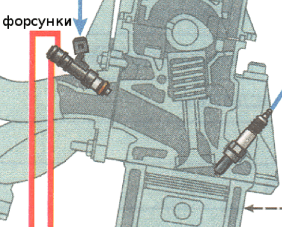

February 20, 20188 yr Форсунки льют во впусной коллектор, а дальше запуск не пойдет по причине отсутствия разряжения в цилиндрах( некуда сбрасывать ог). Во впускной коллектор они вставлены , а льют(распыляют) они непосредственно во впускной канал ГБЦ , прям так на клапан . И мокрыми свечи станут по любому в самом начале прокрутки двигателя, т.е как только эбу получит сигнал прокрутки произойдёт асинхронная подача топлива , а дальше уже от условий , что там будет заткнуто или нет до лампочки .И как бы там не было если все нормально то первая вспышка всё равно должна произойти . Даже если тупо заткнуть глушитель и попытаться завести машину то, она заведётся но проработает так не очень долго , 2,3,5 секунд , и это только если всё исправно кроме пробки в глушаке . Edited February 20, 20188 yr by timka
