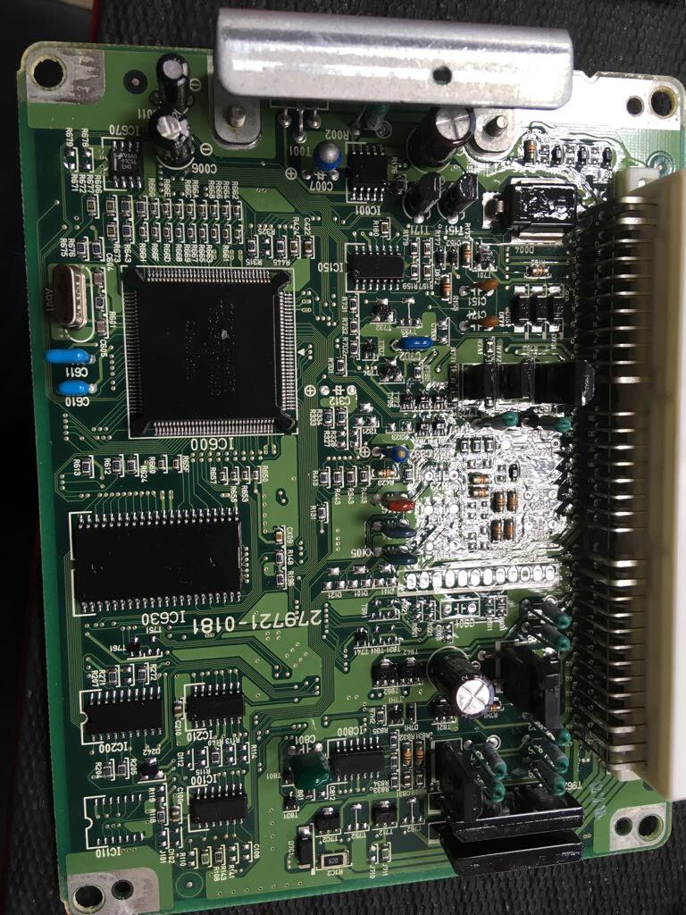

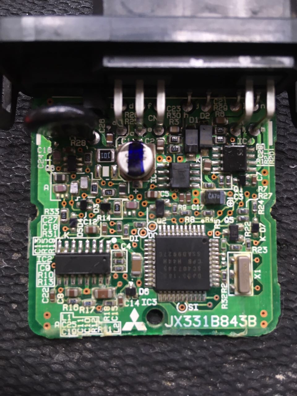

Потеряны ключи. Чип 8 С. Иммо как я понимаю не читаецо. Есть вариант читать с моторника пин и педально-дверным методом писать. Но машина за 200 км. Есть еще какие то варианты?
Читай моторник,пин в явном виде и пиши ключ педальным методом
А другие варианты производителем и не предусмотрены.
Если конечно отыщете чем эту мотю прочесть, то тогда в дамп можно закинуть.
Если не выйдет педальным способом сделать, присылайте иммо и замок, ключ по замку сделаю и чип в дамп положу. Ключ есть новый, оригинальный.
Да,чип только оригинал нужно
Edited by shadows
а он чип(ключ оригинал) стоит походу дороже чем за работу обьявили с дорогой в 200 км))))
не дешевый ориг ключ,3000 стоит
Карбюратор Солекс от ваз 6 тысяч стоит,дешевле чем чип прописать
  • Author
Отправил коллеге, он прибарахлился прибором для чтения H44H проца
