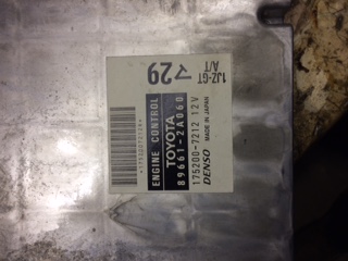

Всем добрый день. Такая история: автомобиль без иммо. Была авария, повредили штатный комп(без иммо), купил такой же,вместе с ключами и усилителем транспондера но только с иммо.
Вопрос как можно переделать этот блок и сделать без иммо? Как я понимаю перепайкой eeprom из штатного тут не обойдется. Что еще нужно сделать?

Перепаяй и проверь,а так если что смогу в имовом отключить.
https://www.auto-bk.ru/forum/topic/85269-toyota-verossa-2002%D0%B3%D0%B2ecu-%D0%B1%D0%B5%D0%B7-immo-1jz-gte/#findComment-1111496
Подключи усилитель транспондера прямо на моторник, 4 провода, транспондер в антенну и замотай все намертво изолентой, стяжкой прикрепи чтоб не болтался, это самый быстрый и дешевый вариант.
https://www.auto-bk.ru/forum/topic/85269-toyota-verossa-2002%D0%B3%D0%B2ecu-%D0%B1%D0%B5%D0%B7-immo-1jz-gte/#findComment-1111511
Не хотелось бы сопли лепить, лучше иммо офф. Завтра вызвоню клиента и буду пробовать.
