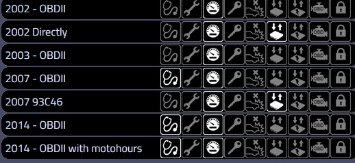

Вроде бы..., ни кто пока не нашёл решения по бодику. Тему можно закрыть, можно оставить, на усмотрение администрации. Для меня вопрос открыт, но для этого авто, уже не актуален.
Для этого авто есть решение через дырку.
Присылайте клиента )) можно через автофорум ))
Через дырку..., делается в приборке и то.., сомнительно, что сделает.., авто 13г и даже пересчитать пробег, смог только один очень проф человек и то, с 3 -й попытки. Там не стандартная для этого авто 25020 или 95020.., там 93с46 и 93с66, обе рядышком и как на 2007г, не получится.
