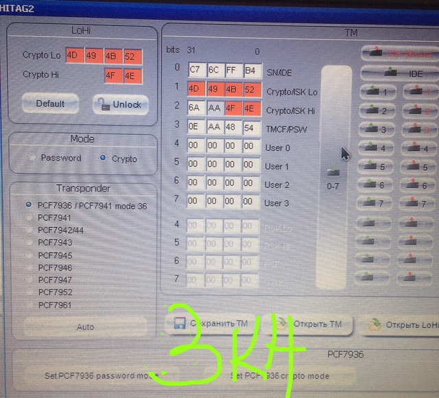

Ключ который от KD900 GM я подставляю в ADE и он его готовит (но работоспособность я не проверял )
в ADE ГОТОВИТ именно под 2 и 3 кнопки
На скрине 7936 переведенный в крипто. Каким боком это относится к радиоканалу?
Точнее по ID это 7937 но сути это не меняет.

Надо было просто тупо спросить скрин непрописанного ори ключа для Vectra C и усё )))
А по факту: выкидной или нет и кол-во кнопок нет разницы.
О, спасибо за информацию. Это многое ставит на свои места. Перемудрил чуток с вопросом :-) Тогда, да, нужен скрин дампа по сути.
