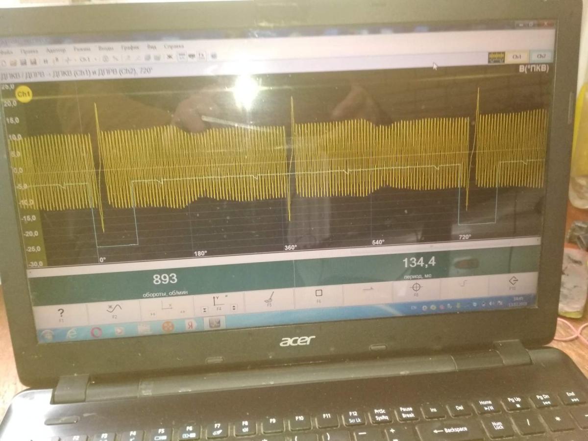

Всем привет вот проверил метки  на калине 126 мотор,автоас экспресс2. Дпкв и дпрв.Кто что скажет? ПС Пока новичок.

по моему, там все нормально.
Сравнить бы с эталоном.
Такая "рыба" на сигнале ДПКВ нормально?

Осцилка ДПКВ +ДПРВ малоинформативна. Сигнал ДПКВ может быть смещён относительно коленвала, а сигнал ДПРВ показывает положение только одного распредвала. Полную информацию можно получить с осциллограммы ДПКВ+ДД.
И ещё, нужно забыть про слово "метки",  Есть понятие "фазы ГРМ"

Ну там идеал.
