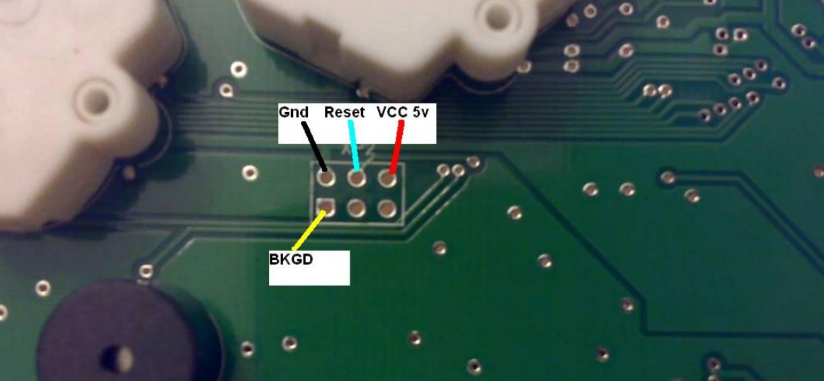

Приборка с большим центральным дисплеем, год 2012 примерно. Подскажите, делается ли чем без разборки и если разбирать, то как снимается центральный дисплей ?

Да всем делается.Шайтан коробка например
там разве нету бдм
USBDM берет их легко.

просто подобные панели раз в полгода приносят и все разные, наверное еще ни разу одинаковых не попадалось...

имеется АМПрог, но конкретно этой панели там не нашел в подключениях...

Это бдм.. но данное фото к указанной панели отношения не имеет... это 1118...-04 например или подобные....
а от подобной панели нету бдм фотки ? или лучше все таки по5 какой прикупить ?

Да не надо там дисплей снимать . BDM под крышкой .
