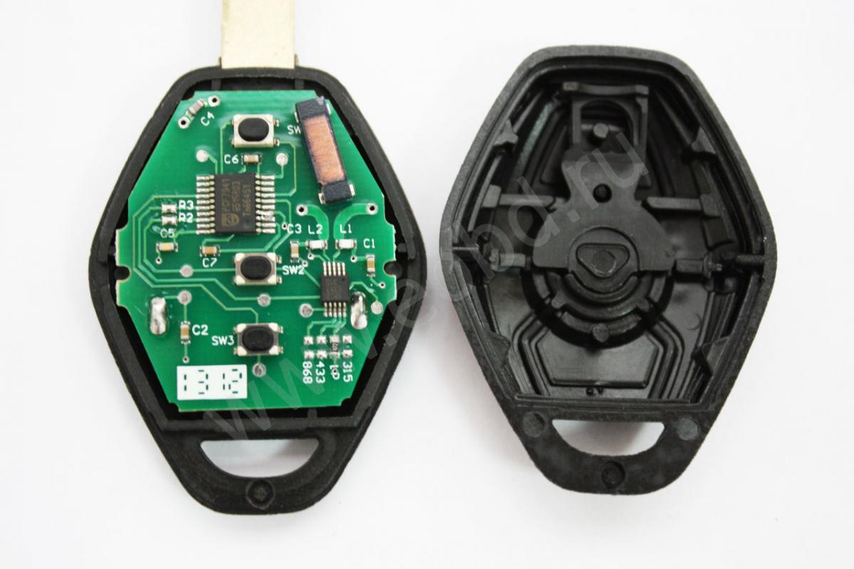

здравствуйте,
имеется ключ 315 ask, родной ключ 315 fsk.
можно ли привязать ключ с другой модуляцией или как то изменить ее?

у вас ключ для БМВ с EWS иммо, а у клиента BMW с CAS иммо, так что вы вообще свой ключ не пропишите,радиоконал прописывается автоматом. Для СAS я не встричал ключей с ask. отчитайте свой ключ,какая там PCF стоит

если ключ китайский - переместите перемычку с 315 на 315LP(или наоборот) -модуляция поменяется! Разумется если этот ключ под CAS

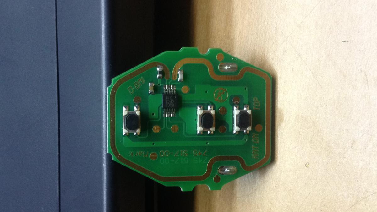

не предусмотрены перемычки видимо

если ваш с левой стороны,то это на EWS

Брал такие ключи. Никуда они не пропишутся.
Причем китаец будет Вам говорить всякую хрень, что это для машин помоложе.Типа на заводе пишут в микросхему нужные данные и ошибки маловероятны.
на правом ключе как раз присутствует перемычка.
А левый ключ - в е60 .... левый одним словом
