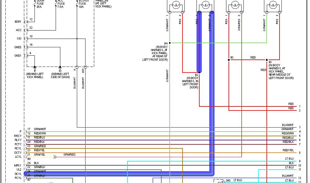

Опубликовано 13 марта, 20188 г. Автор comment_1117223 Кто бы рассказал - я бы не поверил, что машина такого уровня может так дико тупить. Итого: При отключении лампы накаливания в двери водителя (пластмассовый плафончик) и постановке на охрану авто засыпает буквально за минуту до 0,02...0,01 А при 10А диапазоне измерения тестера - т.е. в 50 мА укладываемся с головой; Далее: Если плафончик не отключать и поставить на охрану - не засыпает, минимум 130 мА, и то если повезёт, а так 250...260 Если плафончик подключить после постановки на охрану и засыпания - авто просыпается и орёт благим матом клаксонами что в него проникли. Измерения: на снятом плафоне левой водительской двери: 1 контакт - силовой +, плавно пропадающий при отключении освещения двери 2 контакт пока закрыта дверь всегда +, но не силовой, открыл - концевик подал массу. правой передней пассажирской: 1 контакт - силовой +, плавно пропадающий при отключении освещения двери 2 контакт пока закрыта дверь ничего, открыл - концевик подал массу. Т. Е. откуда то висит паразитный +12в, который даёт картину не закрытой водительской двери, при этом индикации открытой двери нет (нет массы от концевика), но и условия засыпания не выполняются. Проводка двери и левого порога не при чём оказалась. А вот куда идёт 20-пиновый белый разъём ещё не видно, но скорее всего на бодик, который вынуть у меня пока не получается: нижняя гайка без вопросов, а вот что там сверху держит - не видно за кабелями. И потолочный монитор "промониторю", т.к. там тоже засвечивается фонарь при открытии дверей. Вот как то так. Может тема кому и сгодится в своё время. Спасибо всем участвовавшим. Изменено 13 марта, 20188 г. пользователем Alex Vlasov Ссылка на комментарий https://www.auto-bk.ru/forum/topic/85703-%D0%BD%D0%B5-%D0%B7%D0%B0%D1%81%D1%8B%D0%BF%D0%B0%D0%B5%D1%82-lexus-lx470-2004/#findComment-1117223 Поделиться на другие сайты Поделиться Поделиться сообщением
