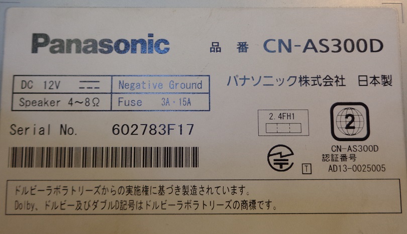

Panasonic CN-AS300D

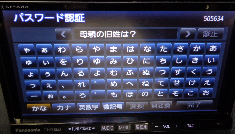

Привет, форум ! После снятия аккумулятора просит код . SDHC загрузочная (16Гб) есть . Если через ERC code , не могу зайти в сервисное меню . Подскажите (можно в личку) , если кто-то сталкивался с такой или подобной магнитолой . 2016 г в

Читаем память в "морде" и там ищем код.
https://www.auto-bk.ru/forum/topic/85723-panasonic-cn-as300d/#findComment-1117322
Вы уверены что там есть память . Там 2 BGA флэши
https://www.auto-bk.ru/forum/topic/85723-panasonic-cn-as300d/#findComment-1117443
Эти по ERC не делаются
помойму в карте sd код можно найти
https://www.auto-bk.ru/forum/topic/85723-panasonic-cn-as300d/#findComment-1117552
А флэшь, это не память? ))) AS300 не попадался, в MW250 стоит BGA48, в R300 - BGA64. Там то код и лежит.
