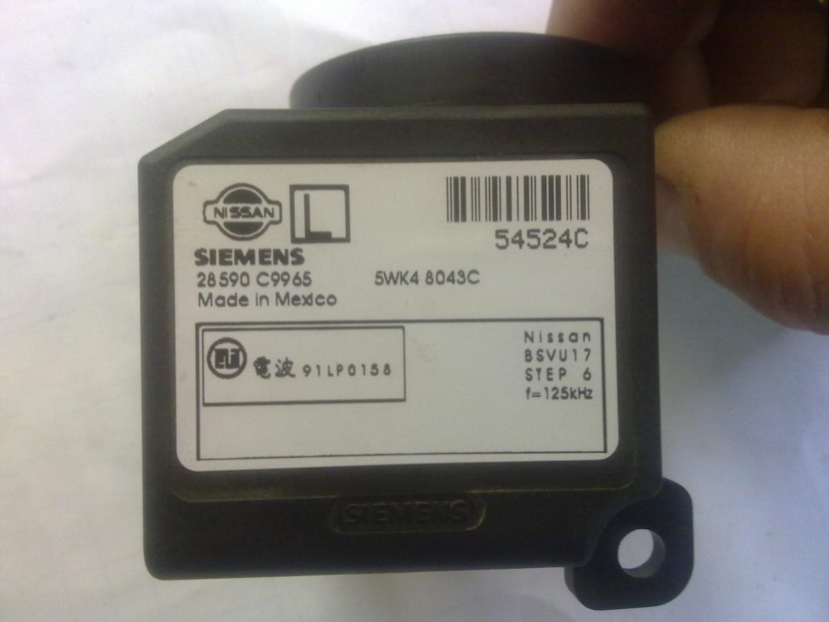

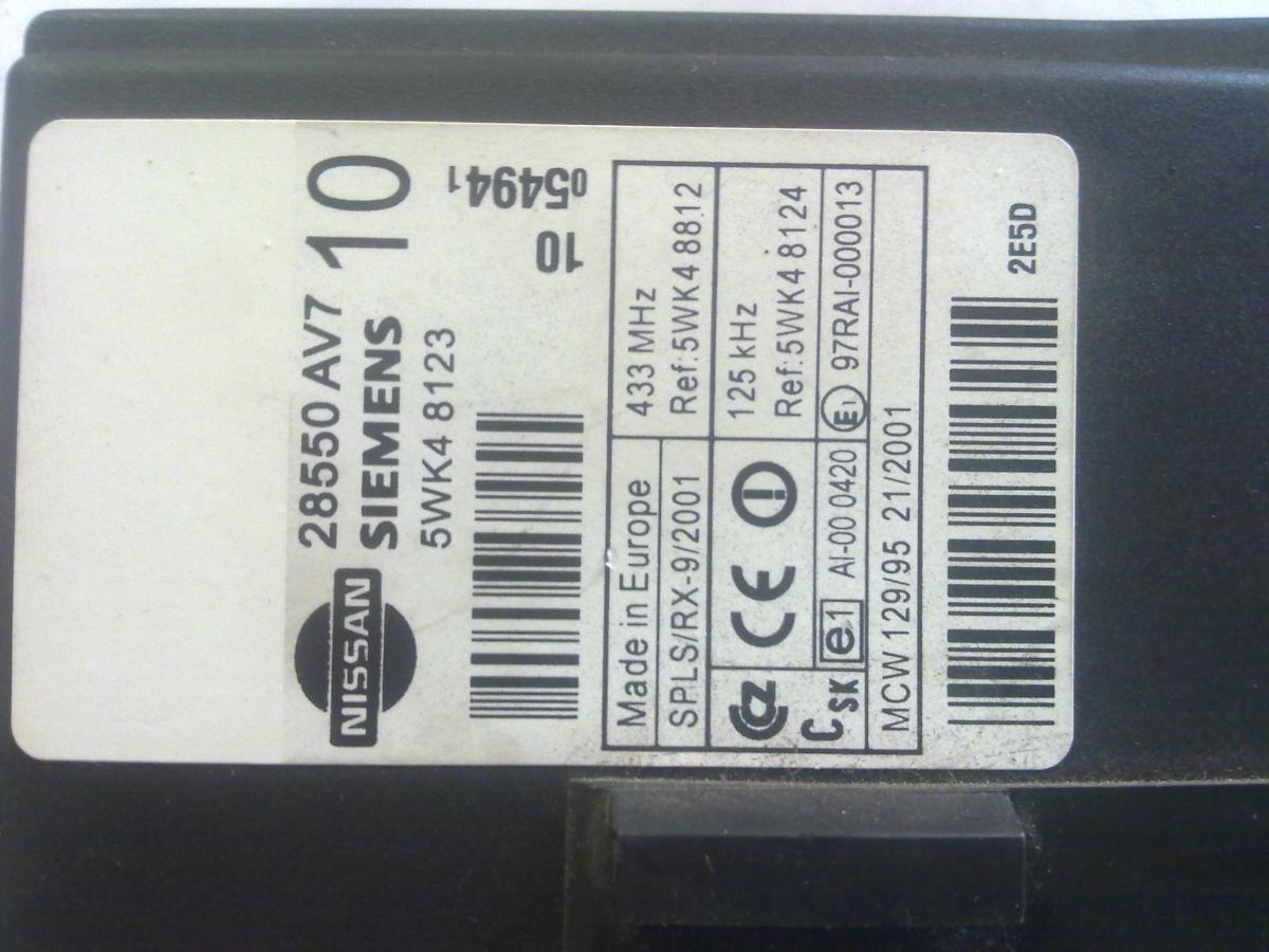

Здравствуйте товарищи а подскажете ли пин для данного иммо? Авто Nissan primera 1.8 мкпп 2005 г,в

В ходе ТО автомобиля Nissan primera автомобиль встал в режим блокировки сам по себе... В моторе ошибка p1610: Режим блокировки В NATS висит p1610 p1612 причем p1612 трется но при выкл/вкл зажигание опять появляется... Проводка от антенны до блока иммо в норме от иммо до мотора в норме питание присутсвует.... зелени нет контакты проверены.... Соответсвенно есть подозрения на слетевшие ключи либо слетевшую синхру... Насколько слышал синхра отдельно не делается (во всяком случае ланч предлагает сначала прописать ключи потом выполнять инициализацию (синхру) вновь прописанных ключей.... Что не понравилось NATS'у сказать не могу толи косяки в случае небольшого дтп (помят задний бампер) толи что еще... Могло не понравится отключение акб для проведения определенных работ по ремонту.... Если чего то не дописал спросите

P.S.S знаю про ланч и ниссан но сколько смотрю не было еще каких либо проблем с нисанами (и не так их и много чтобы убиваться в дилерский сканер али клон)... Первоначально скинул фото чтобы Вы мастера посмотрели и сказали сможете ли вы дать пин и возможно высказали бы варианты/условия и более подробную инфу об авто и проблеме... (если конечно вы этим занимаетесь и предоставляете данную информацию на форуме) или имеются некоторые сложности (возможно именно с данным иммо)
