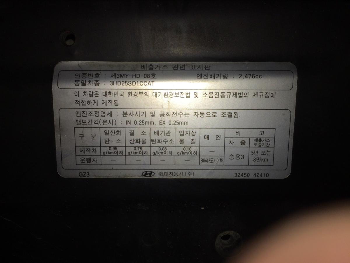

не вижу где он. могу сказать номер мозгов
39101-42100 ZEXEL
