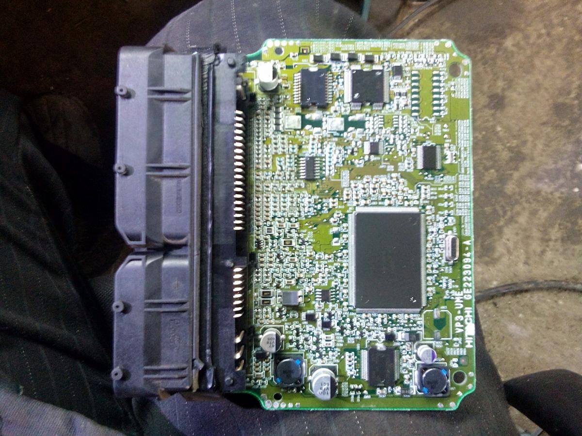

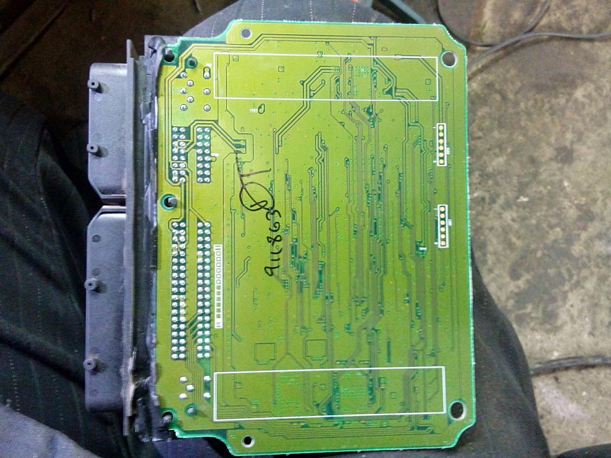

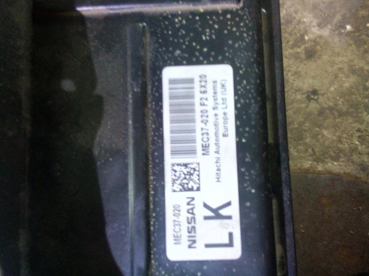

Опубликовано 23 марта, 20188 г. Добрый вечер ! авто ниссан примьера р12 двиг 1.6 эбу мес 37-020 фото будут ниже . история такая. пропала искра .впрыск. выяснили что отсутствует +12 на дпрв.. проверили проводку все нормально...выяснили что +12 не выходят с эбу подскажите .что в эбу могло сгореть внешне плата без изменений .на датчик коленвала кстати все нормально отходит

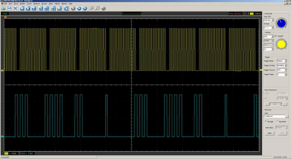

Опубликовано 23 марта, 20188 г. привет! в диагностике в датастрим видит вращение колен вала? вот схема, проверяй.... З.Ы. если нет синхронизации валов - не заведется..... бывает цепь растянута и не заводится...........вот скинул осцил, как должно быть........ Almera распиновка эбу.pdf Изменено 23 марта, 20188 г. пользователем Stiv_ru

Опубликовано 23 марта, 20188 г. Автор нужна распиновка разьема эбу мес 37-020 ниссан ПРИМЬЕРА Вы скинули хитачи SN 705
