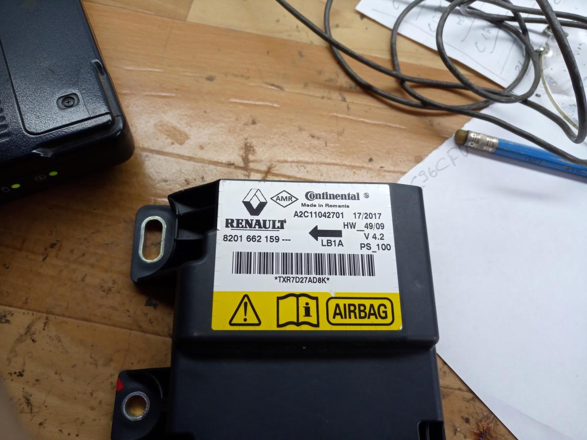

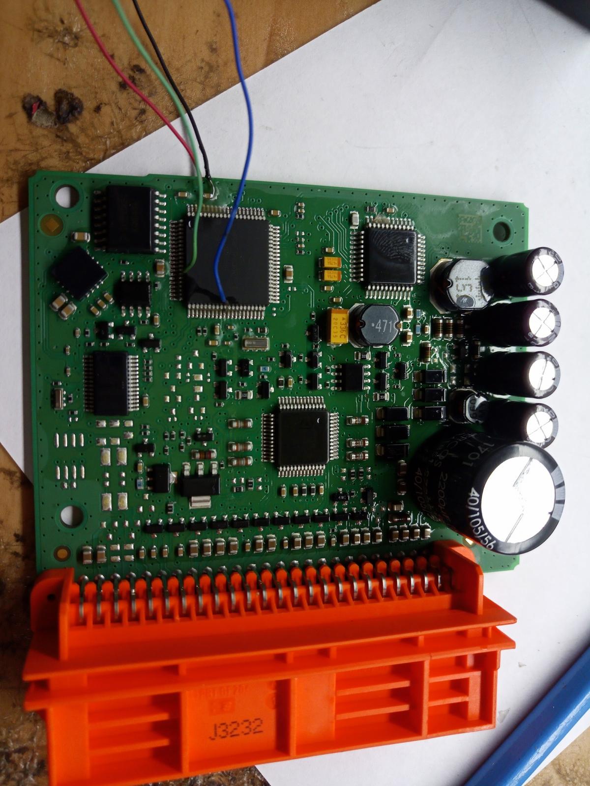

там процессор MC9S12C96CFU6 mask 0M66G,

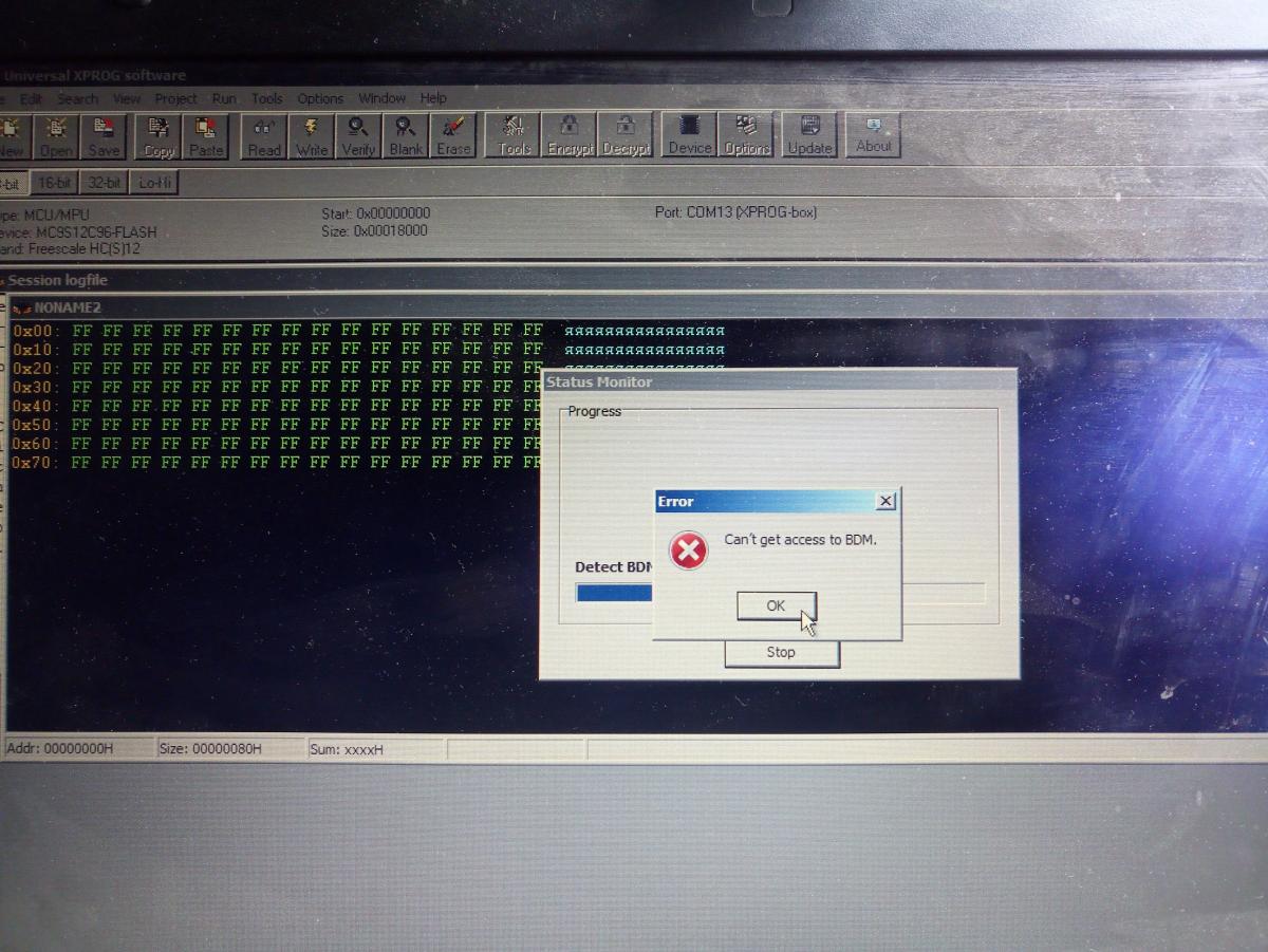

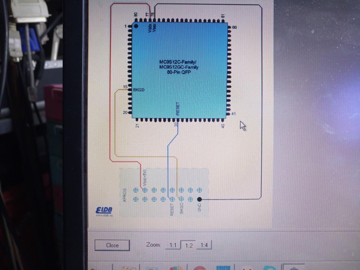

пробовал выпаять и отдельно прочитать, тоже самое.
как его можно загрысть?
