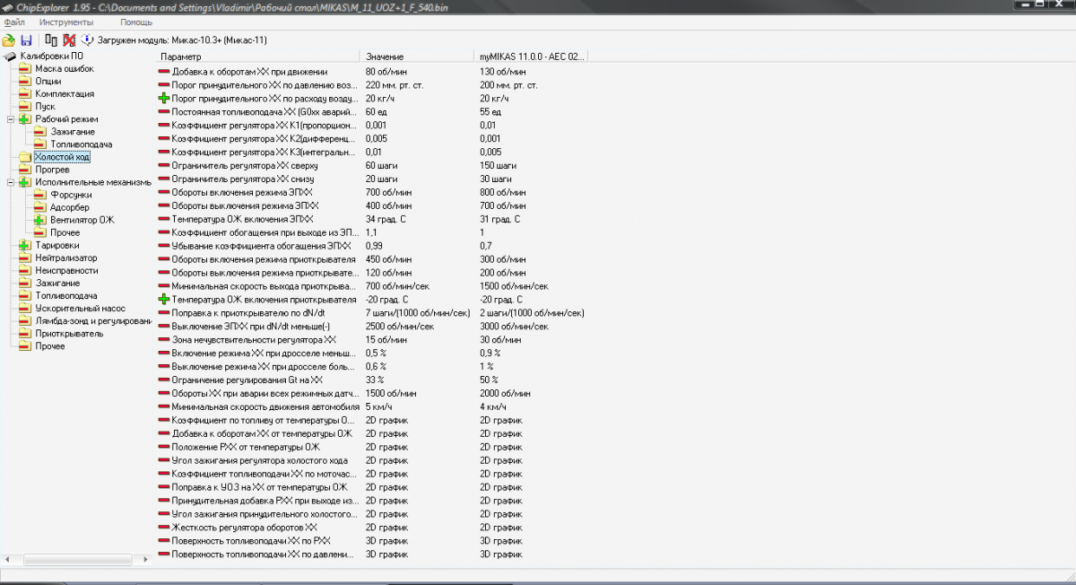

Ребята, хочу прикрепить свою прошивку слитую с машины, нужен взгляд спеца, но не нахожу как ето сделать. Помогите пожалуйста.
Пока опишу проблемы с машиной
1. Расход порядка 13 литров
2. При переходе с ХХ жестко дергается, если давить плавно на педальку.
3. Временами ХХ начинает жить своей жизнью.
myMIKAS 11.0.0 - AEC 02.33.111 Dec 27 2007.bin
Разобрался с файлами :)
Машинка ЗАЗ Сенс 1,3, Блок М10,3+
Сравнивал со стоковой, много отличий, полезных или нет
Подскажите что с ней не так? Что нужно исправить?
Спасибо.
Спасибо.

запаковал. посмотрите?
Задраны углы,поднята топливоподача,параметры ХХ...и т.д.
Смотрите тему сенс к примеру пост№4

Картинка для сравнения с моей прошивкой. ХХ стабильный
Спасибо большое за отклик, посмотрю картинку со сравнением как только наберу 3 сообщения.
Даже на стоковой прошивке моя столько не брала.Смотрите железо:метки ГРМ,подсосы воздуха.
Тоесть моя прошивка далека от оптимальной, но и по железу нужно искать проблемы?
Можно ли довести прошивку до ума или нужно искать у кого купить оптимизированую економичную?
Кстати, метки ГРМ проверяли, там все ровно. Вот с подсосом воздуха незнаю, но на холостых, когда они не танцуют то обороты 860 +/-, помоему подсоса при таком раскладе нету, хотя не утверждаю.
