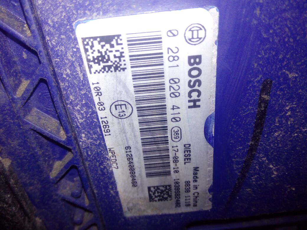

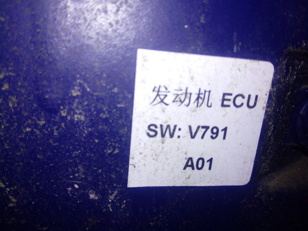

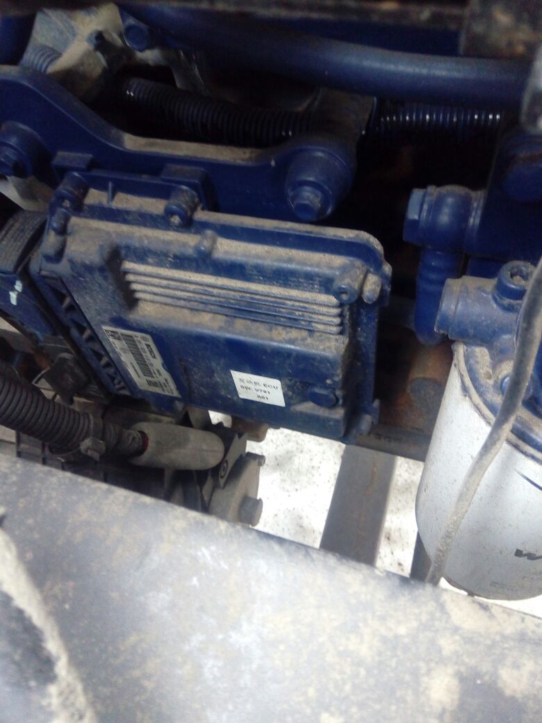

Опубликовано 28 марта, 20188 г. comment_1120903 Кто нибудь пробовал читать через розетку блок WPEDC7 он же EDC17V44? Попробовал сегодня комбиком, с соответствующим модулем - не соединился, может чего не так делаю? Еще модуль от Roy должен его брать, но теперь что то в раздумьях - вдруг тоже мимо Ссылка на комментарий https://www.auto-bk.ru/forum/topic/86011-chacman-2018-wpedc7-%D1%80%D0%B0%D0%B1%D0%BE%D1%82%D0%B0-%D1%81-%D0%B1%D0%BB%D0%BE%D0%BA%D0%BE%D0%BC/ Поделиться на другие сайты Поделиться Поделиться сообщением
Опубликовано 28 марта, 20188 г. comment_1120913 Разработчикам комбика писали ? Думаю,что нужно написать. Возможно в режиме логера пробовать читать,потом логи в поддержку чтобы сидкей добавили Ссылка на комментарий https://www.auto-bk.ru/forum/topic/86011-chacman-2018-wpedc7-%D1%80%D0%B0%D0%B1%D0%BE%D1%82%D0%B0-%D1%81-%D0%B1%D0%BB%D0%BE%D0%BA%D0%BE%D0%BC/#findComment-1120913 Поделиться на другие сайты Поделиться Поделиться сообщением
Опубликовано 28 марта, 20188 г. comment_1120914 А че раздумывать , в буте его Ссылка на комментарий https://www.auto-bk.ru/forum/topic/86011-chacman-2018-wpedc7-%D1%80%D0%B0%D0%B1%D0%BE%D1%82%D0%B0-%D1%81-%D0%B1%D0%BB%D0%BE%D0%BA%D0%BE%D0%BC/#findComment-1120914 Поделиться на другие сайты Поделиться Поделиться сообщением
Опубликовано 28 марта, 20188 г. comment_1120918 Возможно вскрывать нельзя...Авто совсем новое. Вы наверное BSL имели ввиду. Изменено 28 марта, 20188 г. пользователем AMPfull Ссылка на комментарий https://www.auto-bk.ru/forum/topic/86011-chacman-2018-wpedc7-%D1%80%D0%B0%D0%B1%D0%BE%D1%82%D0%B0-%D1%81-%D0%B1%D0%BB%D0%BE%D0%BA%D0%BE%D0%BC/#findComment-1120918 Поделиться на другие сайты Поделиться Поделиться сообщением
Опубликовано 29 марта, 20188 г. Автор comment_1121009 Все верно, пробег у машины нулевой, стоит на выставке, вскрывать нельзя Ссылка на комментарий https://www.auto-bk.ru/forum/topic/86011-chacman-2018-wpedc7-%D1%80%D0%B0%D0%B1%D0%BE%D1%82%D0%B0-%D1%81-%D0%B1%D0%BB%D0%BE%D0%BA%D0%BE%D0%BC/#findComment-1121009 Поделиться на другие сайты Поделиться Поделиться сообщением
Опубликовано 29 марта, 20188 г. comment_1121015 Напишите Сапелину в почту. Думаю поможет. Возможно по виверу даже сам сделает этот блок. Ссылка на комментарий https://www.auto-bk.ru/forum/topic/86011-chacman-2018-wpedc7-%D1%80%D0%B0%D0%B1%D0%BE%D1%82%D0%B0-%D1%81-%D0%B1%D0%BB%D0%BE%D0%BA%D0%BE%D0%BC/#findComment-1121015 Поделиться на другие сайты Поделиться Поделиться сообщением
Опубликовано 29 марта, 20188 г. Автор comment_1121123 В общем разобрались, блок читается - пишется этим модулем, но нужно вручную выбрать К-линию, автоматом не перебирает и по кан шине не отдается Ссылка на комментарий https://www.auto-bk.ru/forum/topic/86011-chacman-2018-wpedc7-%D1%80%D0%B0%D0%B1%D0%BE%D1%82%D0%B0-%D1%81-%D0%B1%D0%BB%D0%BE%D0%BA%D0%BE%D0%BC/#findComment-1121123 Поделиться на другие сайты Поделиться Поделиться сообщением
