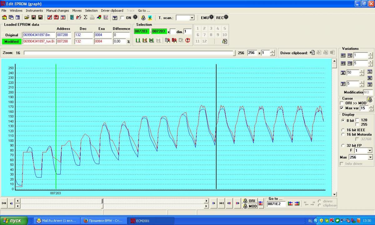

Делать и кидать в личку ничего не буду,просто откройте например в 2д редакторе и посмотрите изменения по зажиганию,в большинстве случаев логика отсутствует, остальное комментировать не буду.без обид только, я ничуть не пытаюсь принизить ваши способности. Вероятно стп так криво работает по этим эбу...
В СТP7 все отлично редактируется. Все карты подписаны.
В чем вы редактируете?
Я вот не считаю, что при цикловом 550мг/ц под 91октан на 3000.об/мин угол в 11гр это много, либо при этом же цикловом на 4500об/мин 14,5гр? И не надо говорить, что эти углы большие для СЖ10.5 ?

Да я не спорю что там подписано все,вообще карты с стп содрали с дамоса мс43 вин олс,а там тоже есть ошибки....посмотрите скрин,на низких оборотах не кажется что сильно задрато зажигание,причем на высоких нагрузках?и дальше,"рожки" смущают,я считаю что там не везде оси правильно расставлены.ну да ладно,давайте прекратим спор,возможно у меня иное видение этого дела....я редактирую в чем удобнее ,в зависимости от эбу,олс,есм,тюнер про,тюнер про рт,хекс редактор...кстати это мотор не 3 литра,а скорее 2.2,там сж в районе 11.Безымянный.JPG

а мы разве с вами обсуждаем? "я редактирую в чем удобнее ,в зависимости от эбу,олс,есм,тюнер про,тюнер про рт,хекс редактор...".....если есть желание "поболтать" создайте тему в курилке,там и поговорим...
