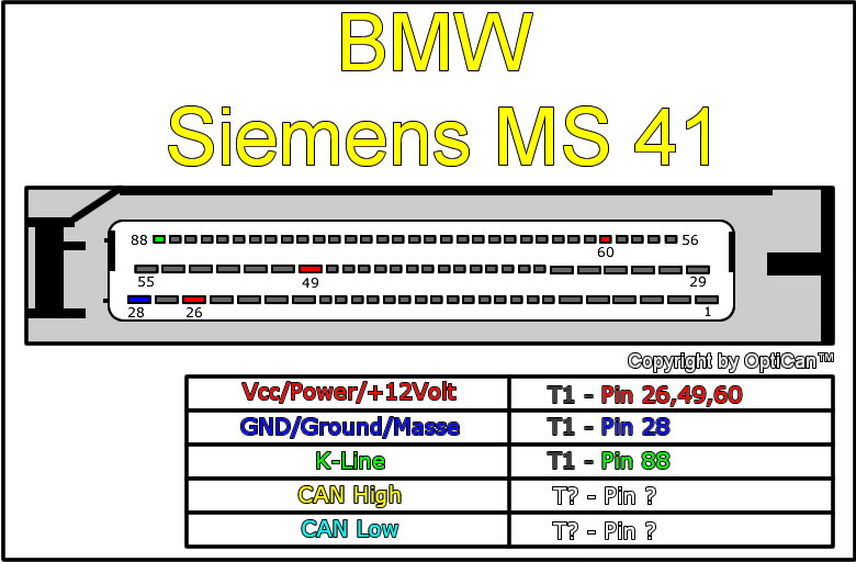

Здравствуйте.
BMW e39 523i 2,5l 5WK9 0322index10 MS41.0
При заливке галетой калибровок и последующем считывании их обнаружилась разница в файлах.
Тоже самое с KWP 2000.
Как решить проблему?
Чем можно считать фул (m29f200bb) или только программатором с выпаиванием?
спасибо.
а ты как читаешь? в буте должен фулл читать, только галета по своему Это делает, на многих блоках с галетой такая история! у тебя какая галета? V54?
Не выдумывайте! какой еще галетой собрались читать, а? siemens flash tools прекрасно считает и фулл и калибровки.
если блок уснул, то только на столе.
Лично я делал галетой Ms43,все удачно и без заморочек!!это если нет ни чего под рукой другого галета частенько вуручает
Читал-шил галетой через разъем эбу (без 60 пина - в мануале галеты не подключен)
А есть документация подключения MS41 через бут?
