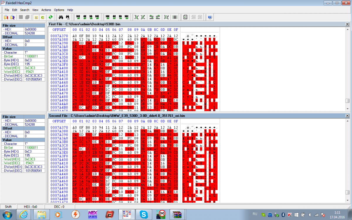

Ребята гляньте пожалуйста прошивку-стандартная или нет!530D.bin
На сток не похожа...да с версией хрень какая-то
Ребята гляньте пожалуйста прошивку-стандартная или нет!attachicon.gif530D.bin
Прошивка тюн, но тюн специфический - загнали калибровку с другой прошивки.
Зачем спрашиваете, неадекватная работа двигателя?
Вот и я удивился! Машинка Е 39 а софт вроде от Х5. Машину колбасит на холостых-скачет давление в рейле......

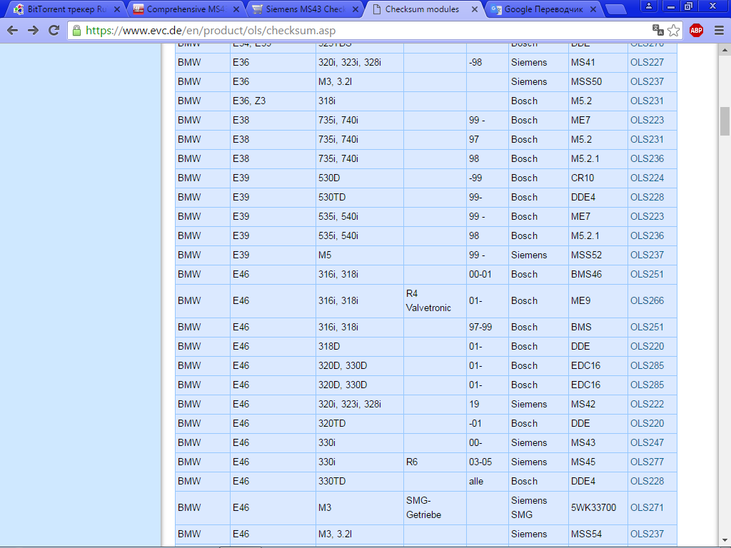

BMW 325 Е46  c4646508 Ca430064   КС подсчитать......или у кого есть OLS247
В личку кинь
и куда этот олс пихать,в 2.24?считайте кс в олс 1.5....
Да Олс 1.5 справится буду проб.....А проверить и сказать что с прошивкой ...(Всем скину в личку) Заранее благодарен.....
