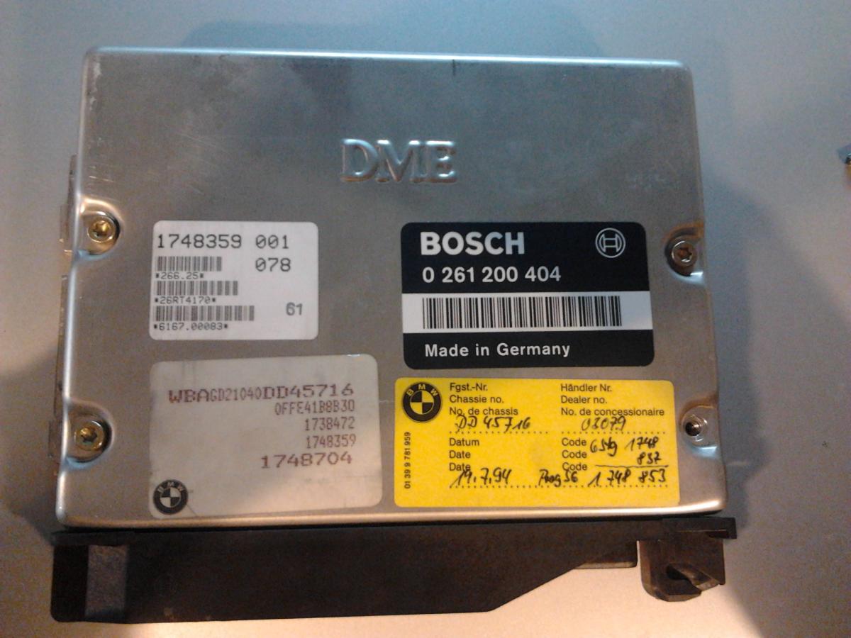

ребят поделитесь прошивкой тюн или оригинал с м60б30 с лямдами,так как будет ставится газ, лямды нужны. купил машину е38. 12 месяц 94 год по вину, дме(эбу) мотора стоит от е32 92года с м60 мотором(бош 404 мозг, + есть наклейка с левым вином по которому определили что сам блок с е32)..но вот не верю я что с 92 по 94 немцы на разные модели ставили единую прошивку. у меня  по комплектации машина для европы. климат круиз, механика. больше ничего такого что завязано на мозг нету....

еще один вопрос, вот хочу для себя разобрать, согласно вот этой таблицы
есть три вида софта для 404 блока
благодаря
genasik466
у меня на руках есть все три версии, но вот вопрос, чем они друг от друга отличаются??
я предполагаю следующее,если судить  по наклейке с вином на моем блоке пробивается как 1992г. Июнь е32 с исполнением для я Германии/ Австрии и внутри софт 132, то теоретически разница между 153 и 689 софтом может быть тоже в исполнении для разных стран??

прошил епромку 27с512 версией софта 689, до этого был другой софт 132. разниц:
132 при вкл нагрузке.свет кондишн обогрев. обороты повышались чуток на ХХ. в 689 нет.
при прогазовке мотор резче набирает обороты
в ходу 132 как то разгонялась ступенчато, рывок потом снова рывок, то на 689 разгон более плавный и ровный
заметил так же что на 689 софте расход в БК как то быстрей наче пересчитывается, два раза тапнул и уже показывает 15. пару раз накатом останановился с вкл передачей. упал до 9, тронулся перва втора третя уже 12. а на старой такого не было...можно было пол дня ездить что бы он пересчитал показания.
заметил еще косяк 689 в движении когда скорость была 60 км на нейтралке. мотор подгазовывал, но чуток покатавшись наче подгазовка стала меньше..тока остановился. мотор работа ровно.

Есть такая хорошая штука, ЕТК называется. Забей вин-код и посмотри что там должно стоять.
ETK говорит номеров с десяток по твоему вину.какой хош выбирай...а какой нужен то??
Изменено пользователем viktorradiy
и так поделитесь софтом , из таблицы ЕТК по моему вину мне подходит, так как авто 12.94 года то смотрел всё что до 95 года и с катомhttp://rutracker.bmwsar.ru/detailsd/47511/19941200/M/L/12/12_0855
12 14 1 427 513
12 14 1 429 302
 но если я не ошибаюсь то можно залить и прошивку которая с 95 года и выше?
12 14 1 427 423
12 14 1 429 233
12 14 1 429 301
и как понимать для авто подготовка катализатора? типа лямды есть а катов нету с завода?
поделитесь прошивками и подскажите актуальную по моему вину, уж очень хочется что бы диагностировалась не как е32 а что б как е38 и ездила на своем софте а не с е32
