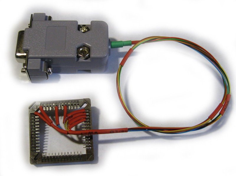

Фото к чему? поясни...

с фото тоже интересно в первом посту я  фото не выкладывал само прицепилось откуда то у меня в компе такого даже нет выкладывал только дампы.флюсом штатовским пользуюсь дорогой размывать не надо.но привычка мыть.скорей всего драйвер щита крякнул

Эта мотя делается шапкой без пайки... Фото я понял сами прилепляются. форум глючит....
Сергей,не все шапкой делаются,на некоторых ногу поднимать надо....а раз поднимать,там ножища такие,что можно и припояться.
Кому как удобнее. Я не поднимаю ног у проца и на Tacuma, а на авео тем более. Давно когда то поднимал конечно.....
